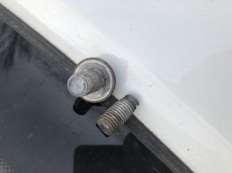

Wird verwendet um den bremssattel zu befestigen.
Fehlerbild eindeutig.... Viel zu viel Drehmoment...😲
110Nm wie im vorher angegebenen Beitrag klingt da für mich viel schlüssiger..😉
Also wenn Du die anderen auch mit 160 Nm angeknallt hast würde ich alle austauschen.... Die sind mit Sicherheit über die Steckgrenze belastet....😯

Habe vor 4 Wochen die bremsen beim alhambra von meinem Vater gemacht. Damals noch nachgeschaut - 180nm. Habe angenommen, dass es beim bmw gleich ist. 🤦🏽‍♂️

Ich habe die anderen schrauben vorsichtig reingeschraubt. Nachdem ich alles wieder runtergenommen habe, habe ich die kaputte Schraube wieder ausdrehen können (und eine passende Ersatzschraube gefunden) sonst hätte ich das Auto von der mietwerkstatt abschleppen müssen. Und weil das hat alles so lange gedauert und ich wenig Zeit heute habe, habe ich jetzt nur die Fahrerseite gemacht habe. Beifahrerseite muss noch 2 Wochen warten da das Auto ab Montag beim lackierer steht.

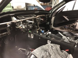

Hatte das Lenkrad runter und Batterie abgeklemmt,
danach rote Airbaglampe geleuchtet, konnte ihn nicht löschen.
Einfach Batterie nochmals abgeklemmt und 10Sekunden gewartet, angeklemmt und weg wars 🤷‍♂️
