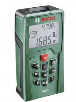

Der oben erwähnte Bosch PLR 25 hat zwar mit ±2 mm auf 25 m auf dem Papier eine super Genauigkeit, aber das kannst du nur bei Ermittlung bestehender Maße nutzen. Zeichne damit mal ein Maß an. Da bist du dann wieder eher Richtung Klasse III unterwegs. Messen heißt ja nicht umsonst auch vergleichen, wenn man immer mit dem gleichen Messwerkzeug arbeitet und nicht auf "Fremdmaße" angewiesen ist, dann ist ein statisch unpräzises Messwerkzeug auch gar nicht schlimm, weil es ja gleich bleibend ungenau ist. Das nur mal als kleiner Exkurs in die Welt der Messwerkzeuge.:sneaky:
