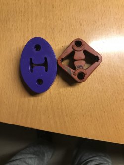

Hab mal ein Paar Auspuff ESD gummis gekauft , da es die guten HJS oder OE BMW nicht mehr gab

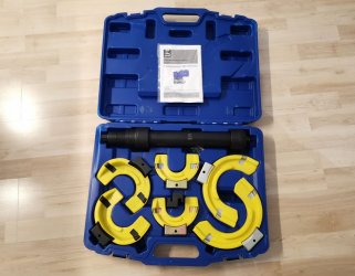

Das Monstrum ist heute angekommen und wiegt ungefähr so viel wie ein schwarzes Loch - ENVA Federspanner.
Es sieht aus wie alle China-Dinger und wenn mein A*** nicht so praktisch wäre, um darauf zu sitzen, würde ich ihn verwetten und darauf setzen, dass dieses Exemplar ebenfalls aus dem Land der aufgehenden Sonne kommt. Aber ich dachte mir, es würde nicht schaden, wenn man einen solchen Kasten bestellt, in dem eine Bedienungsanleitung der ATP Autoteile GmbH liegt. Es war übrigens ein kleiner Schnapper über eBay im Neuzustand (nicht über die Website von ATP).
Der Koffer ist geschlagene 53cm breit. Ich hatte mir das Werkzeug eigentlich etwas geschmeidiger vorgestellt. Mal sehen, ob man damit so halbwegs arbeiten kann - ich bin gespannt;-)

Ich wusste ich habe ein ähnliches Set von BGS gesehen (380€):
Und jetzt weiss ich was Du mit "Es sieht aus wie alle China-Dinger" meinst (100€):
Genau, diese Koffer gibt es wie Sand am Meer und ich weiß nicht, ob man direkt über Alibaba ordern sollte 😉. Mal mit rotem Koffer, mal mit blauem Koffer, mal mit und mal ohne Plastikschutz auf den Auflageflächen, Metall- oder Plastikverschlüsse. Die Anordnungen der Aufnahmen und das Wabenmuster im Deckel unterscheiden sich marginal. So könnte man vielleicht eine Unterscheidung treffen, aus welcher der eigentlichen Produktionsstätten man die Ware bekommt.
Ich dachte mir, wenn eine deutsche Firma bestimmte Koffersets vertreibt, dann haben diese hoffentlich ein Auge auf die Materialqualität - wäre ja dem eigenen Ruf sonst nicht so zuträglich.
Wenn man die schlechtesten Rezensionen des DAYUAN-Koffers aus Deinem Link aufruft, sieht man, wo die Schwachstellen liegen können. Das ist dann echt kein Spaß mehr.
Ich frage mich allerdings, wie das passieren soll, wenn man die Befestigungsschraube fest anzieht und ggf. noch eine Unterlegscheibe verwendet. Man sollte natürlich auch darauf achten, dass es so gut wie kein Spiel zwischen den beiden Verbindungen gibt.
Kurzes Feedback zu dem Federspanner aus Post 1144:
Ich wollte heute die Manschette meiner Bilstein-VA-Dämpfer wechseln. Um das Federbein halbwegs akkurat zu entnehmen oder überhaupt Platz zu haben, muss die Feder schon im eingebauten Zustand entspannt gespannt werden. Das o.a. Set kann man hierbei komplett vergessen - es ist einfach nicht genügen Platz vorhanden. Ich habe also meinen absolut nervigen 0815-Federspanner installiert, der mir die Federn immer schön zerkratzt (bin gerade auf der Suche nach einer Alternative), und so konnte ich das Federbein entnehmen.
Dann kam der o.a. Federspanner zum Einsatz und an dieser Stelle war das Teil wirklich genial.
Es eignet sich also nicht dazu, um alles in einem Rutsch zu verwirklichen.
Im ausgebauten Zustand des Federbeins hat sich das Dingens aber wirklich 1A verhalten.

Ich habe mit genau so einem Set wie du es oben zeigst, mein Bilstein b12 ein und ausgebaut.
Problemlos.

Mmmh, dann mache ich dabei wahrscheinlich irgendeinen kapitalen Fehler. Aus- und Einbau des Federbeins war auch wirklich kein Kindergeburtstag. Ich wüsste nur gerne, welchen Fehler ich mache und würde mich tierisch freuen, wenn mir jemand auf die Sprünge helfen kann.
Ich schildere mal die relevanten Abschnitte, wie ich vorgegangen bin:
  • Auto auf ebener Fläche abgestellt, gesichert u.s.w. (Räder geradeaus, kein Lenkeinschlag)
  • Wagenheber vorne auf Fahrerseite angesetzt, also einseitig angehoben (eine Bühne habe ich nicht zur Verfügung)
  • beide unteren Schrauben vom Dämpfer zum Achsschenkel gelöst und entfernt
  • die Sturzschraube darüber gelöst und hier begannen die Probleme:
  • die Schraube ließ sich nicht einfach herausziehen, da die Konstruktion noch unter Spannung saß, die Achse ließ sich nicht weiter nach unten drücken | ich musste also zusehen, dass ich die Feder irgendwie gespannt bekomme | der neue Federspanner passte nicht ansatzweise ins Dom, so dass ich zwei oder drei Federwindungen erwischen konnte | der Spanner benötigt vom äußeren Rand der Feder gesehen ca. 10cm Platz, dieser Platz ist dort nicht vorhanden
  • deswegen hatte ich meinen alten Federspanner hervorgekramt, bei dem man die Feder über zwei Gewindestangen und (horizontal angeordneten) Metallkrallen spannen kann | das passte auch nur suboptimal und hat mich Nerven ohne Ende gekostet
  • die Feder war leicht gespannt und ließ sich frei drehen | die Sturzschraube wurde nun durch den Druck des Dämpfers und Rost extrem 'festgehalten' | irgendwann hatte ich es dann geschafft und konnte das Federbein herausnehmen
  • beim Einbau war es übrigens auch so, dass sich der Querlenker nicht weit genug herunterdrücken ließ, so dass ich hier mit schlimmen Workarounds tricksen musste - es fehlten ca. 3-4 cm, um die drei Schrauben vom Dämpfer zum Achsschenkel bequem positionieren zu können
Ist es üblich, dass man die Feder zum Ausbau des Federbeins beim Z3 vorspannen muss oder ist hier schon der Hund begraben? Kann es eventuell sein, dass mir die paar Zentimeter zum bequemen Ein- und Ausbau dadurch fehlten, dass ich den Wagen einseitig angehoben habe???

Du musst die ganze Achse frei machen/heben, damit der Stabi nicht vorgespannt ist. Benötigst also eher zwei Wagenheber um sicher und komfortabel arbeiten zu können.
Das Federbein wird dann vorsichtig aus dem Radhaus ausgefädelt. Gegebenenfalls kann man dabei das Federbein wirklich etwas vorspannen, damit man etwas Abstand zum Radlauf des Kotflügels bekommt, um diesen nicht zu verkratzen. Dafür kann man dann den von dir gezeigten Federspanner perfekt und sicher nutzen und Platz ist in dem Moment auch mehr als genug.
Ganz zum Schluss, wenn das Federbein aus dem Radhaus ausgefädelt ist, zieht man es noch aus der Klemmung des Lenkhebels heraus. Und zum „öffnen“ dieser Klemmung nimmt man eine Spreiznuss.
PS: das macht man natürlich nur bei den Autos, bei denen das Federbein im Lenkhebel geklemmt ist/wird. Das kann beim Z3 natürlich anders sein…
PSPS: gut das dir bei der Aktion nichts passiert ist. Da stand ja das ganze System voll unter Spannung. Nicht auszudenken, wenn sich da etwas schlagartig entspannt… Mach das bitte nie wieder so!!!

Oh man, da war ich Vollhorst aber wirklich mal wieder zu blöd (an den Stabi und die Vorspannung habe ich natürlich überhaupt nicht gedacht). Da ich noch die Beifahrerseite vor mir habe, werde ich es beim nächsten Mal so wie von Dir geschildert machen. Dann muss es ja klappen. Vielen Dank für Deine Tipps 👍👍👍
Die Aktion mit dem einseitigen Aufbocken wird ab sofort nicht mehr praktiziert - versprochen!!

Mittelwellenlager?
Nein die Roten ESD gummis waren eine Zeit nicht mehr Lieferbar , das sind BMW OE ( oder Eberspächer ) vom 3,0l ( verstärkt ) , der 2,8l hatte Oe schlechtere Schwarze, die waren total labberig, diePU hänger von Powerflex EXH 012 passen genau vom Maß und sind auch nicht wirklich teurer wie die BMW zuletzt
Das andere Schwarz rote Lager auf dem 1. Bild sind abhänger für den E36 M3 ESD von PF
Zylinderkopfdichtung.
Für ein Mittelwellenlager fehlt ein Kugellager.
Hat der E36 hinten nicht so eine blöde Aufpuffhalterung für den Endschalldämpfer?
Hi Marc , orischinol hat der E36 so eine Klemm schellen konstruktion , aber die " bambelt " schwer hin und her wenn man schnelle richtungswechsel macht, und belastet somit durch die Bewegung der gesamt AGA den Krümmer von Bank 2 stärker der dann reisst, selbst mit OE getriebe Abstützung .
