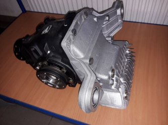

Überhitzen die normalen oder wozu die Füllmenge erhöhen? Deckel mit zwei Ohren kann ich ja verstehen, wenn die Aufnahme entsprechend umgeändert wurde. Dass die Diff an sich mechanisch Probleme machen, habe ich aber noch nicht gehört. Höchstens mal, dass der Torsensperrsatz rappelt oder so. M exklusives Problem? &:

Solange das fahrzeug serienmässig ist, gebe ich dir recht. Solange alles im normalen bereich bewegt wird, hält das differential. Aber auch bei den m kommen die verschleißerscheinung schneller als man denkt.
Aber mein coupe ist das seit 2015 nicht mehr. Ich mache diese Aktion nicht aus jux und dollerei. Zurzeit habe ich zusätzlich zum m deckel eine elektrische ölpumpe mit kühler eingebaut. Da ich eh auf doppelte diff-aunahme umbauen will, habe ich die Gelegenheit genutzt gleich den sehr seltenen alpinadeckel zu verwenden. Mit der höheren ölmenge kann ich vielleicht auch auf die zusätzliche ölpumpe verzichten. Muss ich prüfen, wenn es umgesetzt ist. Hängt von der Temperatur ab...
Ausserdem habe torsensperren nur die 3l. Die 2.8 und m haben lamellensperren....und die klappern nicht. Wenn da was klappert, ist das verschleiß am radsatz oder verschlissene lager.

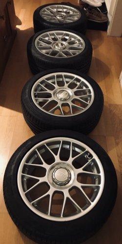

Moin, nach langer Fahrt und ewigem Putzen habe ich nun meine Traumfelgen für die Saison des nächsten Jahres.
Kommen zusammen mit dem KW Variante 3 in mein Coupe inkl. komplett revidiertem Fahrwerk (alle Buchsen, Getriebelager, Motorlager, Traggelenke, Federbeinstützlager, Radlager und Stabikit).
VA BBS RC304 8x17 ET38
225/45 ContiSportContact
HA BBS RC 305 9x17 ET32
245/40 ContiSportContact
(Deckel werde ich jedoch nicht fahren, da ich Angst habe, dass mir jemand einfach netterweise 4 Deckel dazulegt, daher nur Nabekappen mit BBS Sticker)

Da hast Du Dir ja was vorgenommen, viel Erfolg
Wird schon, VA Träger und komplette Hinterachse inkl. Schwingen konnte ich günstig gebraucht in gutem Zustand erstehen, das wird noch gestrahlt und Lackiert und soweit vorbereitet, dass man es (theoretisch) an einem Wochenende plug'n'play austauschen kann. Und wenn der VA-Träger schonmal raus ist kommen auch gleich die Pleullager noch neu (225tkm). Alles in Zusammenarbeit mit nem sehr guten Schrauberkumpel :-)
Doppelvanos hab ich auch schon ne zweite bekommen, da muss ich mal demnächst nen Dichsatz von beisan bestellen.

Sehr guter Zustand!

Täuscht das oder ist die unterste Felge oben links dünner? Also der Rand. Kenne den Fachbegriff nicht.

sehr gute Wahl :) :-););):thumbsup:
Fahre ich auch , ist eine schöne und LEICHTE Felge

Hi Marc,
ich glaube das täuscht. die 9J sind schon sehr konkav, die 8J eher flach. Kann aber bei gelegenheit noch paar Einzelbilder machen...
Für mich verbindet die Felge die klassishce Kreuzspeiche (ungeschickt zu putzen) mit den modernen, filigranen Felgen, zudem mit 7.4kg für 8Jx17 und glaube 7.9kg für 9J im Jahr 1997 superleicht.
ich freu mich schon!
