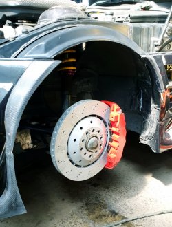

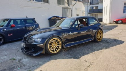

So...nach dem ich meine vordere Bremsanlage von Serie dann CSL, dann e92 M3 umgebaut hatte, habe ich mich entschieden die letzte Ausbaustufe zu realisieren.
Nun Audi R8 Bremsscheibe 365x34 mit 8 Kolben Brembos...
Adapter entwickelt und heute vom Fräser abgeholt und alles eingebaut...
Nächste Woche dann die 4 Kolben Brembos für hinten....Adapter werden noch gefräst...
Ich glaube, dann bin ich endlich fertig...

Hast du hinten am Radlauf auch Carbonverbreiterungen drauf? Zeig doch bitte mal dein Auto in Gänze, da ist doch sicher noch das eine oder andere interessante Detail drauf ;)
Bitte schön....

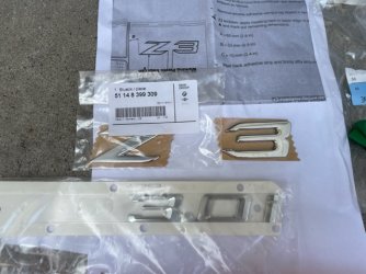

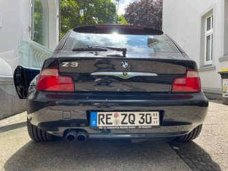

Z3 und 3.0 i Schriftzüge. Gekauft bei leebmann.
Das ist eine ganz schöne Fummelei das gerade und an der richtigen Position dranzubekommen.
Leider bin ich nicht fertig geworden. Bilder anbei!
Interessant, wie sich die Vorlieben verändern. Als ich den Wagen 2011 gekauft habe, habe ich sie entfernt. Mittlerweile möchte ich sie wieder dran haben.

Hat jemand hier eine Skizze mit Abständen für den Schriftzug „3.0 i“ oder kann kurz nachmessen?
Über das Z3 Roadster Forum habe ich nur eine Skizze von BMW mit den Abständen des „Z 3“ Schriftzugs gefunden. Siehe Bild.
Vielen Dank vorab.

Das ist das enzige was BMW dazu hat , aber mit etwas überlegen bekommst du das für die 3,0 auch hin !
Zudem kann Dir sicher jemand ein Foto ggf eine Bemaßung einstellen
sobald ich meinen Z wieder habe kann ich es dir ausmessen, war aber meines wissens schonmal ab, da schon neue geckklappe verbaut wurde.
der @DIO hat noch original schriftzug. bei ihm stimmen die abstände

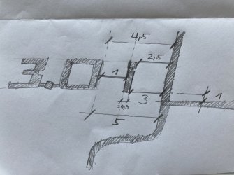

So ist der 3.0 Schriftzug bei mir befestigt. Bitte nicht nach den visuellen Abständen der Skizze gehen, die passen gar nicht ;)
Die Zahlen und das „i“ sind an der Oberkante bündig. Unten nicht, da das „i“ ca. 1mm höher ist.

Oh! Vielen Dank, dass Du sogar eine Skizze angefertigt hast! Toll! Das Forum ist wirklich klasse. Vielen Dank für die Hilfsbereitschaft.
