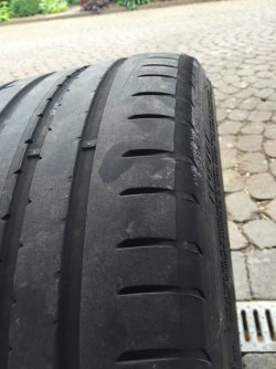

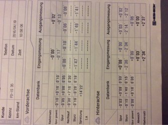

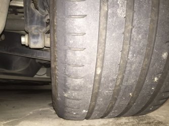

Sturzwerte an der Hinterachse angepasst, meine Reifen sind jetzt auf der Hinterachse an den Innenflanken nach 9tkm komplett runter. Die Laufflächen haben aber noch gleichmäßig 4-5mm Profil.
Vorher - 2,15 Grad
Sturzwerte -2°15' bis -2°25' sind bei BMW der Werksstandard für den E89 und da nutzen die Reifen nicht in der von Dir genannten Form ungleichmäßig ab. Wie ist denn die aktuelle Sturz Einstellung nach der Thiemanschen Operation?
Da ist wohl was anderes als der Sturz maßgebend für den ungewöhnlichen Verschleiß. Du solltest mal auf die Vorspur der Hinterachse achten, die +0°07' bis +0°11' haben soll.
Das Thema gehört zwar nicht hier her, aber ich führe es hier mal fort ;-)
Spur/Sturzeinstellung vom April diesen Jahres
und das Ergebnis nach etwa 8tkm

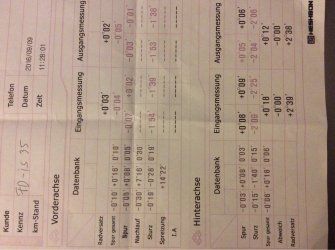

Die jetzt veränderten Werte
Mit der Hoffnung auf Besserung, auf der Autobahn hat sich der Z neutraler und ruhiger angefühlt
Für mich sieht der Bereich der inneren Lauffläche so aus, als wenn Du mit ca. 2,6 bar an der HA gefahren wärst, nach meiner Einschätzung zu hoch.
Und bei den Sturzwerten an der HA würde ich unter -2° gehen.
Versteh ich nicht.
Warum soll das bei diesem eigenartigen Verschleißverhalten Abhilfe schaffen? Die Werkseinstellungen sind ja im Vergleich viel "krasser" und solch einen Verschleiß gibt es in der Serie mit den Werkseinstellungen nicht. Bei zu hohem Luftdruck ist der Verschleiß in der Mitte höher.
BMW Werkseinstellung:
Sturz Hinterachse: -2°25',
Luftdruck hinten: 2,7 bis 3,1 bar (je nach Reifengröße und Beladung 35is)
Meiner Meinung nach sieht es so aus, als ob die Achse außergewöhnlich verstellt ist. Ob die Papierwerte mit den tatsächlichen Werten übereinstimmen wäre in einem solchen Fall sicherlich sinnvoll mal nachzuprüfen.
