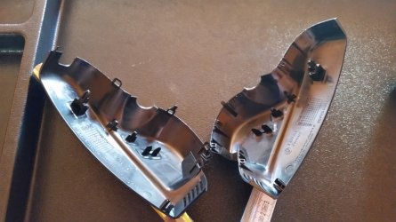

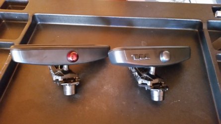

Heute einen Innspiegel mit Garagentüröffner verbaut und gleich programiert :) :-)!
Hier noch kleine Info´s für die Schrauber ;) !
Die Nasen der Spiegelverkleidung!
Hier sieht man noch die Befestigung der Spiegelfußes,
einfach nach links drehen und unten ist er!

Der Preis liegt schon in dem von dir genannten Rahmen ( Neuteil BMW ), ich habe durch Glück einen solchen zu einen ganz andern Kurs bekommen ;)!
Reset des Spiegels: Taste 1 und 3 ca. 20 Sekunden lang halten und er ist Jungfräulich :) :-) LED an der unterseite signalisiert Dir das ( siehe auch Handbuch ) !
Anlernen des Spiegels: z.B. Taste 1 am Spiegel und die Sendertaste vom Garagentorantrieb ca. 15 Sekunden gleichzeitig drücken und er ist angelernt
( siehe auch wieder Handbuch ).
Sprich Du brauchst einen funktionierenden Handsender um den Spiegel anzulernen!!
Ausbau: Da kann nur die Verkleidung des Spiegelfußes ärgern, der Spiegel wird gedreht und hatte bei mir zwei Stecker, ein Anlernen bzw. Codieren ist nicht notwendig
er ist Plug in Play!
Zeitaufwand für einen Geübten ~ 15 Minuten ( inkl. Programieren ) , für einen Ungeübten hmm..........!??
Ein Garagentorantrieb dürfte billiger sein ;) von einen Universalhandsender ganz zu schweigen, den nichts anderes ist es was im Spiegel verbaut ist :whistle:!!
Ich hoffe ich konnte Dir weiterhelfen!??
Gruß Mich
