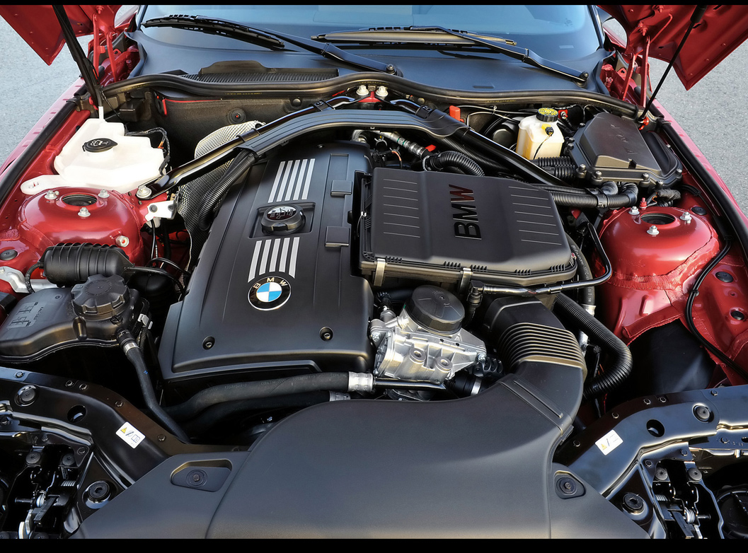

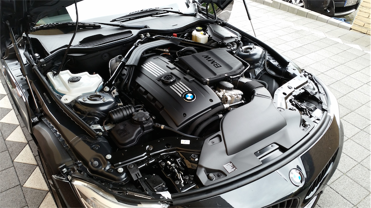

ohne Fußgängerschutz:
Mit Fußgängerschutz
