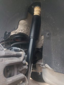

Gestern fertig geworden:
- Ölwechsel + Filter
- Zugstrebe LV neu
- Rechtes Hydrolager neu
- Hintere Stossdämpfer und Zusatzdämpfer neu (alten waren aus 2009)
- Kettenspanner neu (alter Kettenspanner hat sich nicht mehr bewegt)
Interessantes Detail - die Ölbohrung ist auf einer anderen Stelle, obwohl selbe Teilenummer
- die kleinen Vanos Ventile seitlich getauscht. Bei beiden waren die Filter teilweise verklebt und die inneren Federn schon zu schwach
- Bank 2, hintere Lampdasonde gewechselt. Heizung war defekt.
- Keilriemen neu
- Kühlmittel gewechselt. War eine rotes drinnen!! 2x Gespühlt und dann das BMW blaue rein.
- Dann noch ein wenig Rost bereitigt und mit Perma Film behandelt.

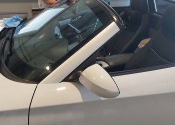

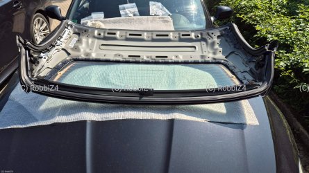

Heute die "rostige" Folie der A-Säule erneuert :D

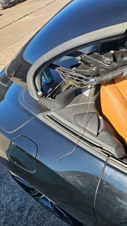

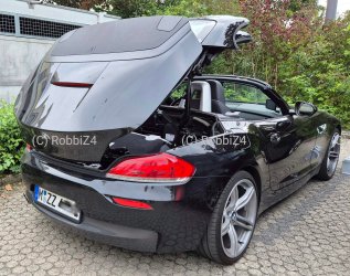

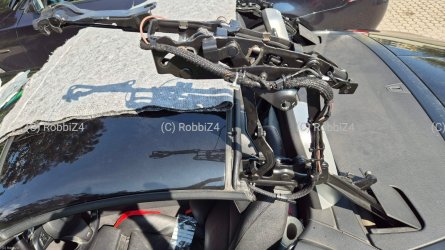

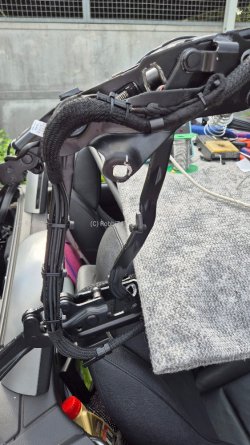

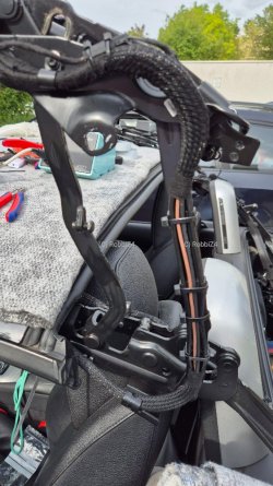

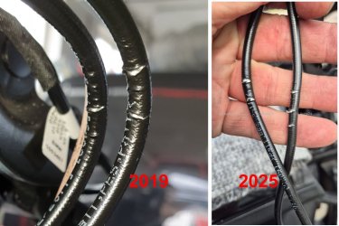

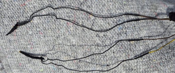

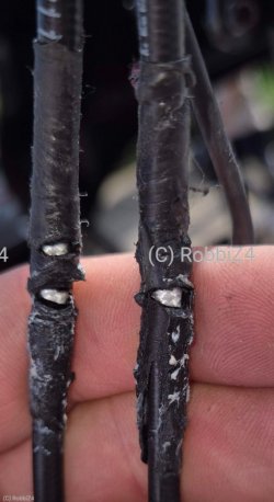

Das Runterziehen des Kabelbaums wie auf Deinem Bild ist suboptimal!
Deine bereits jetzt aufgeplatzten Hydraulikleitungen werden durch den Verlust der Führung beschleunigt brechen.
Jetzt gespannt auf den nächsten Kabelbruch warten :)
Die Erfolgsaussichten dafür sind wesentlich günstiger als beim Lottospielen.

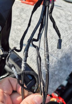

Wir haben 2x2 kritische 180° Bögen, in denen 4+2 Drähte aufgrund Verschleiß durch zu enge Biegeradien brechen werden. Insgesamt also 24 potentielle Bruchstellen.
Man kann diesen Verschleiß natürlich auch sequentiell beheben. :D
Beispiel:
Übrigens, die beidseitig 3. Bögen (unten, sichtbar) gehen vermutlich nie kaputt.
Das Runter-Reißen des Kabelbaums wie auf Deinem Bild ist denkbar suboptimal!
Ich kann dich beruhigen, ich hab gar nix gerissen. Ich hab die Leitungen ganz zärtlich aus ihren clips entnommen. Im Schaltplan hab ich mir die kabelfarben rausgesucht, die für den Hallsensor zuständig sind, und die hab ich zärtlich links/rechts gezupft, bis das Braune immer länger wurde. Ich hab auch vorher das Gewebeband weg gewickelt. Ganz manuell.
