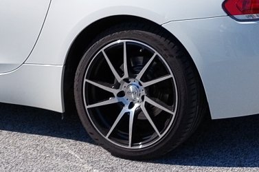

Deshalb kaufe ich nur noch Felgen mit glanzgedehtem Aussenring. Das kann man selber reparieren, und mit 2K Klarlack dann wieder versiegeln.
Interessehalber: Wie das denn? Gerade glanzgedreht bekommt man doch nix gespachtelt und selbst wenn auch nicht die Struktur vom Drehen hin.
Ich hab's bei schwarzen Felgen so gemacht und wüsste gerade echt nicht wie das bei glanzgedrehten besser bzw überhaupt gehen sollte!?
Was hast du heute mit deinem Z gemacht?
Bei den kleineren Bordsteinberührungen bekommt man das mit einen Dremel und dann mit einem 1000er bis 1600er Nassschleifpapier hin, je nach Drehrauigkeit. Da muss man probieren was passt. Material wird nur geringfügig abgetragen.
Die harten Cuts bekommt man auch nicht vollkommen "unsichtbar" raus, jedoch ist das nur punktuell. Aber auch diese Vertiefungen kann man anpassen.
Flüssig-Alu habe ich schon zum Auffüllen probiert, sieht fürchterlich aus.
Am Schluss der 2K Hochglanzlack aufgepinselt, sorgt wieder für eine homogene Struktur. Das blanke Alu sieht man zu stark.
Neu wird die Felge dadurch auch nicht, eh klar.
Schon in kurzer Distanz sieht man aber nichts mehr.
Überdrehen habe ich auch schon gemacht, aber der Aufwand lohnt nicht.
Habe in der Stadt jedes Jahr eine Bordsteinberührung beim Einparken :(
Der glanzgedrehte Rand verzeiht viel mehr als die lackierten Flächen.
