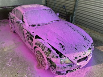

Habe meinen heute auch gewaschen und eingewintert. Hatte dazwischen noch beim Reifen aufpumpen ein paar Fotos an der Tankstelle gemacht, aber dann ist der Tankwart raus gekommen und hat mich darauf hingewiesen, dass Aral das nicht gestattet und ich sie wieder löschen soll. Wollte eigentlich den halb leeren Tank vor der Einwinterung noch voll tanken, aber das habe ich nach der Aktion dann gelassen. :) :-) Ich habe damals kurz nach dem Studium auch für ein paar Monate an der Tanke geschafft, und ich kann mich nicht daran erinnern, dass ich jemals einen Kunden dermaßen gemaßregelt hätte.

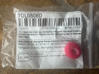

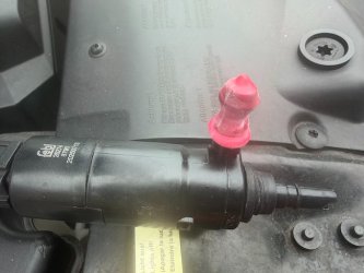

Die Scheinwerfer-Reinigung macht mich noch irre. Sie will einfach nicht dicht werden. Der Behälter ist ständig leer. Wegen Kontroll-Lampe kann man das auch nicht ignorieren. Habe jetzt die Hochdruckpumpe stromlos gemacht, den Schlauch gelöst und einen Caulk Cap über den Ausgang gezogen. Sind eigentlich dafür gedacht, angebrochene Silikon-Kartuschen luftdicht zu verschließen. Liter Wasser eingefüllt und jetzt mal schauen, ob die Undichtigkeit vor der Hochdruckpumpe liegt.
