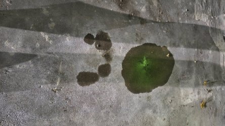

Nachdem ich am Wochenende diese Leckage entdeckte..Gestern neuen Ausgleichsbehälter Kühlwasser bekommen...hatte schon vermutet das es daran liegt scheint ja nicht so selten zu sein das die mit den Jahren rissig werden.... Hoffe das Problem ist jetzt wieder behoben..

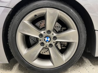

Neue Schuhe für den Winter. Gelegenheit genutzt und direkt mal die Felgen aufbereiten lassen. Entlackt, geschliffen und neu pulvern lassen (Ferric Grey)….
