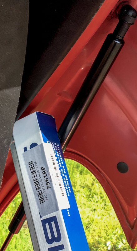

Müde waren sie schon vorher, doch nun haben die Dämpfer der Heckklappe richtig nachgelassen.
Also neue: ~ 130 Euro das Pärchen bei BMW. Unter Freunden. Selbstverständlich ohne Einbaukosten.
Stabilus - sozusagen unter Dämpfern das, was Lemförder bei Fahrwerksteilen ist - kostet die Hälfte.
Problem: Sie waren nirgends auf Lager. Das ist offenbar aber schon seit Jahren so. Eventuell sind das virtuelle Dämpfer. Im Handel scheint nur die Z4-Cabrio-Version verfügbar und die passt nicht.
Also dem alten Forum-Rat gefolgt und die Stabilus vom Peugeot 206 SW eingebaut: Zwei Stück für 31 Euro bis Haustür. Halber Preis vom halben Preis.
Weil die aber etwas mehr drücken, als die vom E86, werden sie um 180 Grad gedreht verbaut. Die letzten 10 Zentimeter öffnen dann ganz smooth. Es donnert nichts hoch.
Der Tausch hat 15 Minuten bei bestem Wetter gedauert. Aber nur, weil eine der vier alten Gelenk-Haltefedern angemoddert war. Ist alles gängig, benötigt man zum Wechsel nur einen kleinen Flach-Schraubendreher, und der Tausch sollte in 10 Minuten machbar sein.
Netter Nebeneffekt: Defekte Heckklappen-Dämpfer neigen offenbar zum Klappern. Das ist jetzt weg.

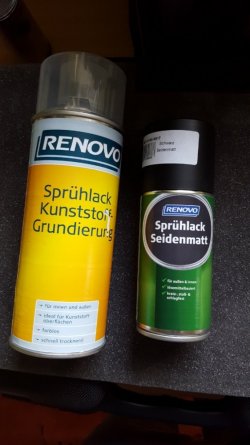

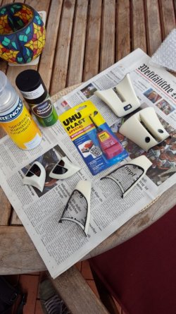

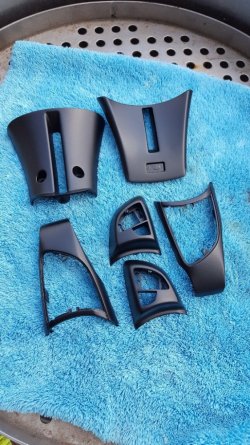

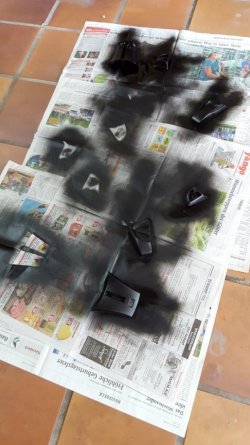

Hab die Tage alles für mein neues Lenkrad vorbereitet. Spangen wurden mit 800er und 1000er nass geschliffen, abgebrochene Teile geklebt, grundiert und dann lackiert. Musste teilweise öfter nacharbeiten, weil man erst beim Lackauftrag gesehen hat wo noch feiner geschliffen werden muss.
Bin mit dem Ergebnis mega zufrieden :inlove:

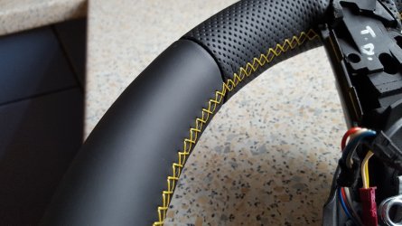

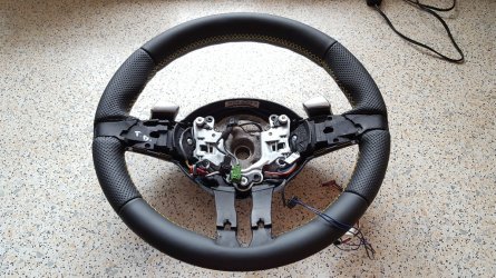

Heute dann mein Lenkrad abgeholt.. mega geile Arbeit:eek: :o
Werde es die Tage dann wieder zusammenbauen8-)

Sieht sehr fein aus. :) :-) Hoffentlich ist der Lack haltbar. Trägst du noch ein paar Schichten matten Klarlack auf? Ansonsten wird sich der Lack wohl recht schnell abreiben.
Wo hast du das Lenkrad machen lassen?
Das "Sport"lenkrad ist doch vom Durchmesser identisch zum M-Lenkrad, richtig? Dann sollte man mit Aufpolstern und neu beziehen ja sozusagen ein individuelles M-Lenkrad bekommen... mich stört der geringe Umfang in letzter Zeit etwas und ein echtes M-Lenkrad ist mir zu teuer ;)
Hatte das mit dem Klarlack garnicht auf dem Schirm. Hätte es jetzt so gelassen. Hmm.. sollte aber eigentlich resistent genug sein, hab ja mehrere Schichten aufgetragen.
Edit: meinlenkrad.de

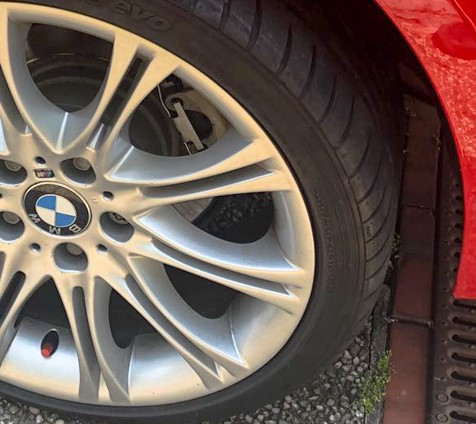

Endlich geschafft, die rostigen Haltefedern für die Bremssättel zu erneuern:
Teilenummern:
Vorn: 34 11 6 750 159
Hinten: 34 21 1 157 046
Kostet komplett so um die 25 Euro im Zubehör.

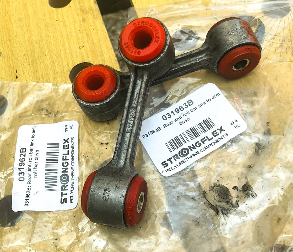

Auf der Hinterachse zwei neue M-Federn eingebaut. Bei dieser Gelegenheit die Gummis der Koppelstangen gegen rote PU-Powerflex (~25 Euro) ausgetauscht.
How-To:
1. Koppelstangen vom oberen Querlenker losschrauben.
2. Die beiden Stabi-Schrauben leicht lösen und die Koppelstangen nach unten ziehen.
3. Mit einem Abzieher die alten Koppelstangen vom Stabi abziehen. Notfalls das Koppelstangen-Auge durchflexen. Dann benötigt man aber eine neue Koppelstange (~10 Euro das Stück).
4. Die Gummis im Schraubstock rausdrücken: Auf der einen Seite eine M10-Schraube mit aufgesetzter Mutter. Auf der anderen Seite eine 30er Nuss.
5. Die PUs fetten und im Schraubstock reindrücken. Hinter der Koppelstange wieder die 30er Nuss einklemmen.
6. Die Führungsbuche auf der Seite des oberen Querlenkers erst ganz zum Schluss einpressen.
7. Die PUs rutschen ganz leicht auf die Stabi-Enden. Die Koppelstangen mit der Schraube oben am Querlenker fixieren und dann mit einer kleinen Brechstange nachhelfen, damit das untere Ende der Koppelstange ganz tief auf die Stabi-Enden rutscht.
8. Schraube der Koppelstange oben festziehen.
9. Schrauben des Stabis wieder festziehen.
Sagen wir es mal so: Es geht nicht richtig gut. Bühne ist von Vorteil, weil man schlecht an die Schrauben an den Querträgern und des Stabis rankommt. Vier Hände sind besser als zwei.
