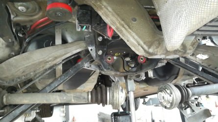

Heute ein knacken beim Bremsen und beschleunigen festgestellt

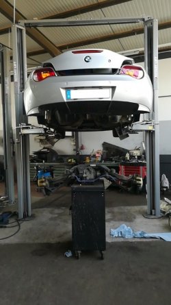

ab in die Werkstatt und auf die Bühne
Hardyscheibe, Motorlager und Getriebelager platt und als ob das noch nicht reicht noch eine Taubenei groß Beule am linken hinterrad
