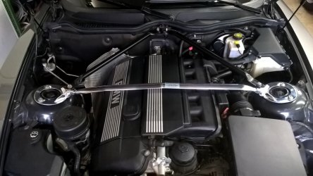

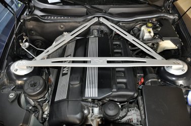

Kannst meine haben. Hab die gleiche (Wiechers) noch in der Garage liegen. Ein Jahr verbaut und irgendwann beim Kerzenwechsel nicht mehr mit eingebaut.
Passt vor allem nur mit originalen Domlagern, mit meinen K Sport könnt ich die vergessen

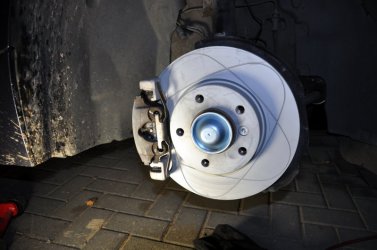

Habe mit der Bremsenüberholung vorn weiter gemacht. Wenn alles fertig ist gibt es wieder eine Anleitung.

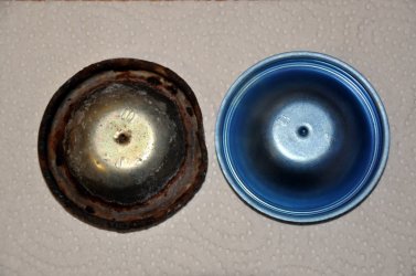

Heute kamen auch von Leebman die neuen Abdeckungen für die Radlager vorn an.
Ist das ein Unterschied? Klar, aus sicherheitstechnischen Erwägungen wäre das nicht notwendig gewesen. Aber die Optik.... ;)
Rechts ist jetzt alles fertig und links ist abmontiert und die Scheibe ordentlich mit WD40 behandelt. Wenn man es einen Tag einwirken
lässt bekommt man die Scheibe gut mit einem kleinen Pflasterhammer ab ohne das Radlager zu stark zu belasten. Ich liebe es an dem
abgemeldeten wagen zu schrauben, das ist immer stressfrei. ;)
Jetzt müsstest du nur noch den Bremssattel lackieren, dann stimmt alles optisch.
Wie viel kostet denn die nette Kappe bei BMW?
