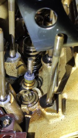

Ventilschaftdichtungen erneuert
(M54, 2.5i, 290k). Knüppelhart die alten Dinger. Mal schauen wie der Ölverbrauch danach ist...

Ich hab jetzt für die Ventilschaft-Aktion nicht den Kopf runtergenommen, sprich ich kann da keine Aussage machen, weil ich das Spiel so nicht messen kann, und von oben das Ventil in den Brennraum so weit es geht einführen und mal hin und her bewegen, hat sich "stichprobenartig" ganz gut angefühlt, wobei das auf keinen Fall aussagekräftig ist. Es geht primär den heftigen Ölverbrauch in den Griff zu bekommen und im Low Budget bleiben.Ventilführungen passen noch vom Spiel her?

Alleine Verbrennung kann das wohl nicht sein, sonst bräuchstest du wohl keinen Rückspiegel mehr.Ich hab jetzt für die Ventilschaft-Aktion nicht den Kopf runtergenommen, sprich ich kann da keine Aussage machen, weil ich das Spiel so nicht messen kann, und von oben das Ventil in den Brennraum so weit es geht einführen und mal hin und her bewegen, hat sich "stichprobenartig" ganz gut angefühlt, wobei das auf keinen Fall aussagekräftig ist. Es geht primär den heftigen Ölverbrauch in den Griff zu bekommen und im Low Budget bleiben.
Hab nach normaler Autobahnfahrt ~500km, 140-160km/h fast 2l nachgekippt. Gut, er sifft noch ein bisschen, auch das werde ich noch beheben.
Erste Handlung war 3x Anticarbon Kolbenringreiniger in Abständen, dann KGE gewechselt und jetzt Ventilschaftdichtungen.
Jetzt bin ich mal gespannt...
. Sag mal Bescheid, wie es aussieht. Interessiert mich sehr. Jetzt wo es warm wird, werde ich nächste Woche auch mal die Grube frei machen. Schauen schadet nicht.
