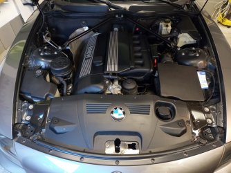

Dachte zuerst, dass du den nach Hochwasserwasserschaden wieder instand setzen musst :D
Das sieht ja unter der Haube aus wie in der Kanalisation :huh2:
So schaut's Daily Business nach 360.000 km aus. Einmal mit'm Kärcher und bisschen Reinigungsmittel durch und das ganze ist Geschichte. Was mir auf den Fotos jedoch aufgefallen ist: Die Dämmmatte wäre austauschwürdig.

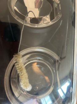

Willkommen im Club. Ich hatte zuletzt die Brenner und die Vorschaltgeräte getauscht und tappe immer noch dunkeln. Zweifel schon ein bisschen an mir, ob das tatsächlich schon immer so müde war, oder ob das nur so wirkt, aufgrund den ganzen SUV LED Scheinwerfer die einem von oben ins Cockpit schielen.
Ich bin angehalten um die SW zu kontrollieren. Da war so wenig Licht, ich dachte da muss was defekt sein.
Bin dann nah an eine Wand gefahren und erst da gemerkt, dass sie an sind..

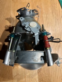

  1. Die Linsen haben nach den nun schon bis zu 22 Jahren Alter einfach ordentlich Belag drauf. Kann man reinigen, wenn man sich die Mühe macht. Ist aber schon ein gewisser Aufwand, das auch wieder einigermaßen bei der Montage zu justieren und anschließend muss neu eingestellt werden. Man muss eigentlich nur 4 Muttern pro Scheinwerfer lösen.
  2. Die Reflektoren werden langsam blind. Hier wird es schwierig. OEM-Ersatz gibt es nur als Komplettscheinwerfer. Reflektoren neu beschichten lassen wäre noch eine Option. Es gibt sonst nur noch Alternativen, die nicht zugelassen sind. Aufwand ist derselbe, wie fürs Reinigen der Linse.
Licht im E85 geht (EDIT: mit Xenon) sehr wohl, wenn Linse klar und Reflektor reflektierend sind. Als Vergleich kann ich den Daily Astra L mit LED heranziehen. Im E85 habe ich keine schlechtere Ausleuchtung mit neuen Reflektoren, sauberen Linsen und Night Breaker Laser.
Kann schon gut sein, ich habe das Merkmal bei zwei Fahrzeugen. Wenn es nur die Linsereinigung betrifft, klingt es jetzt erstmal nicht unmöglich. Was setzt sich denn auf der Linse ab, womit reinigt man es und wie kommt es dazu?
Ich habe hier zufällig eine Linse von einem 06er E85 3.0si liegen und mir das Teil mal genau angeschaut. Trotz Beschädigung kann ich nichts an Schmutz erkennen. Vermutlich könnte man an die Linse ggf sogar von hinten und vorne ran kommen, ohne die Einheit zu zerlegen und neu einstellen zu müssen. Ich hab den Scheinwerfer im Detail jetzt nicht vor Augen. Das eine Auge ist halt von meinem Schlachter übrig geblieben. Der Reflektor wirkt auf mich ebenfalls noch glänzend und spiegelnd.

Was sich da absetzt? Keine Ahnung. Feinster Feinstaub, Aerosole und Weichmacher vom Scheinwerfergehäuse vielleicht. Isopropanol und Microfasertuch sollten wohl ausreichen, ich tippe vom Gewicht her auf eine Glaslinse.
An die Innenseite der Linse kommt man noch irgendwie ohne Ausbau durch die Brennerfassung heran, mit einem Pinsel z.B. zumindest an den oberen Teil oberhalb der Fernlichtblende. Aber die Vorderseite wirst du nicht erreichen.

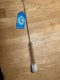

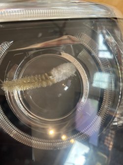

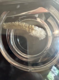

Die Bürste habe ich im Bauhaus gefunden. Die Scheinwerfer sind von unserem 5er Kombi. Der Hinweis zur verdreckten Linse ist super. Das Licht ist jetzt Superhell geworden. Die Reinigung hat bei mir 10mal mehr gebracht, wie neue Vorschaltgeräte und neue Brenner.
