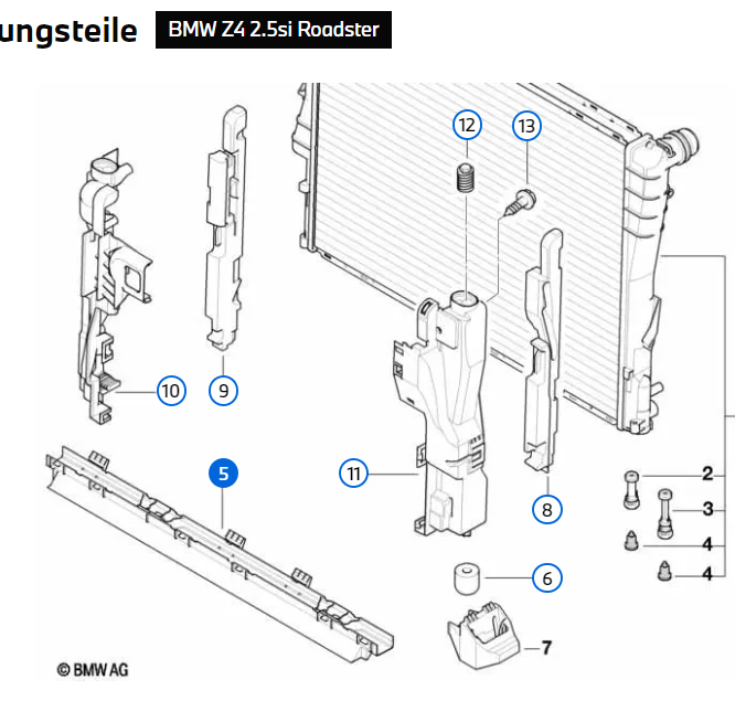

Ist unter dem Kühler nicht auch ein Abstandshalter, der den Kühler vor rumwackeln schützen soll. Ich weiß jetzt nicht. obs bei VFL und FL gleich ist.
Nr. 5
Scheint mir auf deinem Foto zu fehlen.
Nr. 5
Danke, aber die Leiste Nr5 ist da, liegt nur im Dunkeln. Man kann auf dem Bild nur die vorstehenden Nasen der Leiste erkennen.
Ich weiß allerdings auch nicht ob das Ding wirklich eine strukturelle Funktion hat oder einfach nur den Kühler aerodynamisch zum Unterboden abdichtet, damit die Luft durch und nicht unter den Kühler strömt...
Bei einigen hat die fehlende Leiste durch die Luftverwirbelungen Schäden verursacht.
