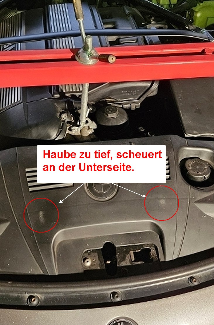

Du hast dann noch ein Problem. Deine Motorhaube ist zu tief und scheuert sich deshalb ab.

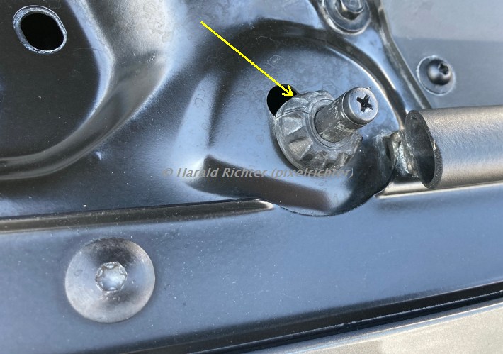

Die zwei Motorhauben Auswerfer sind kaputt sieht man auf obigen bild
Auswerfer habe ich nicht - nur Schrauben.
Die passen nicht so einfach ins VFL, da die Aufnahme anders gestaltet ist.
https://www.leebmann24.com/de/de/product/bmw-anschlagpuffer-mit-auswerfer-10243164 für unter 14€ aktuell, mit Rabatt
Kommen die in die Kühlerabdeckung statt der dicken Torx Knubbel?
Aber wogegen drücken die dann an der Haube, da ist doch original auch nix??
@Bumbum Wann ist deiner gebaut? Ich denke um Ende 2014
2004
Anfang 2004.
Was mir außerdem auffällt:
Spaltmaß Motorhaube sieht gut aus (also nicht als würde sie zu tief hängen), aber zwischen der Kunststoffabdeckung und dem Querträger ist ein Spalt. Die Abdeckung ist etwas "bauchig" - eventuell reicht das schon, dass sie die Haube berührt?
Habe die dicken Torx Knubbel mal etwas raus gedreht, damit weniger Spannung auf der Abdeckung ist aber hat nicht viel gebracht. Außerdem sollten die Knubbel ja auch noch den Kühler fixieren, wenn ich das richtig verstehe?!?
Jetzt habt ihr mich wieder maximal verwirrt und irritiert! 😜:roflmao::thumbsup:
Bitte den Torx-Knubbel wieder festziehen, ist für die Halterung Kühler
Diese Auswerfer werden anstatt der vorhanden / Schrauben verwendet.
Die Auswerfer im VFL nachzurüsten geht nicht, richtig?
Schau dir das mal an
Die Aufnahme bei der Variante mit Auswerfer hat ein Langloch, da kann das Gewinde mit Auswerfer einfach ins Loch eingedreht werden
Ich hatte letztens ein Diskussion, ob das Teil beim VFL inkl. Halterung ersetzt werden könnte.
Mal ausprobieren, denn ich weiß das Ergebnis nicht mehr, bzw es kam zu keinem Ergebnis?
Nochmal konkret, weil der Kontext mich etwas verwirrt. Die Auswerfer im VFL nachzurüsten geht nicht, richtig?
Versuch macht klug.
Irgendwann hatte ich mal eine Info bekommen, dass es scheinbar doch geht. Aber ich habe dazu keine Fotos oder dergleichen gefunden.
Das alte Teil soll eigentlich sehr einfach rausgegangen sein.
