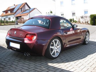

Ich glaube, er will heute noch welche vom Heck einstellen. Damit die Zeit überbrückt wird, zwei Bilder vom Abschluss meines Winterumbauprojekts. (der Zetti steht etwas schräg :w )

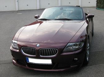

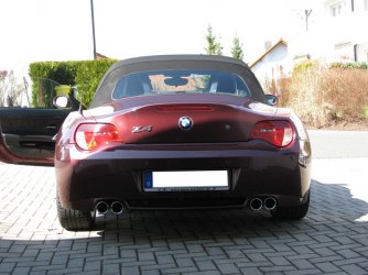

Hi, anbei das gewünschte Foto
@ Okley,
da es dein Stüber-thread ist, hoffe ich, dass du mir verzeihst, dass ich auch noch ein Bild von der Front einstelle (bin selbst bei der Aerofront geblieben).
Grüße
AW: Was kann Stüber ?
@ Okley,
Grüße
Auch wenns nicht zum Thema passt - Uli, dein Auto sieht einfach klasse aus :t
Sieht alles sehr professionell aus, alles schön stimmig, nicht prollig, und vor allem hast du in der Farbe ein Unikat :t

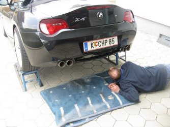

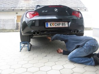

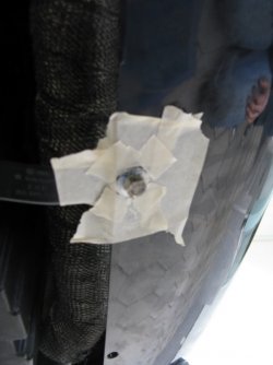

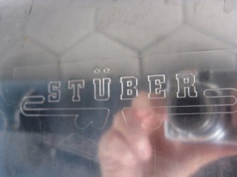

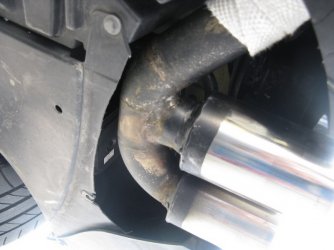

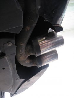

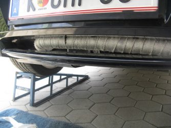

Abend Leute ! War am Wochenende bei einem Beschleunigungsrennen mit meinem Z4... Deswegen ein bisschen stressig...
Haben das Problem gelöst ! War zwar ein wenig teurer als gedacht aber wenn es passt sollte es perfekt passen ! :s

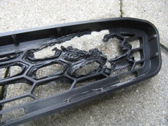

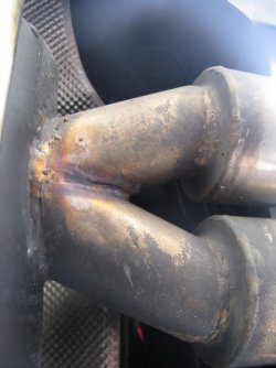

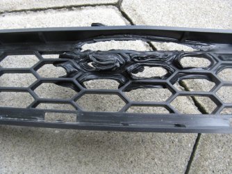

Nachdem ich bei Stüber war (inkl. montierten M Heck) und Sie meinten das das M Heck nicht so gut sei für eine 4 Rohr Abgasanlage weil sie näher zur Schürze geht - meinten Sie es könnte sein das, das Plastik Gitter eventuell ankokeln könne... Aber Sie werden es schon so machen, das nichts ankokelt...
Folgendes Bild war nach der Heimreise zu sehen :g

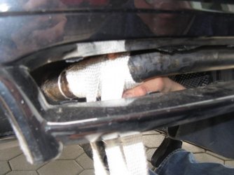

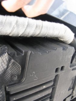

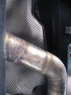

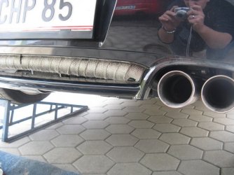

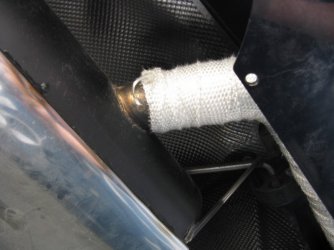

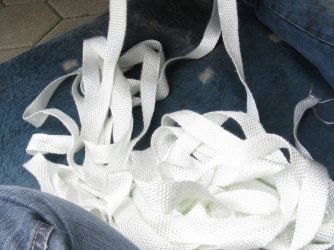

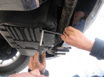

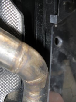

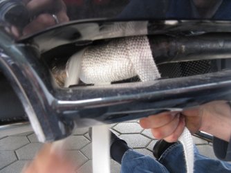

Wie ich/wir das gelöst habe ? Als erstes habe ich in einem Industrieladen (dank einem Freund) 20 Meter von einem Glasfaserband (hält bis 600 Grad und ist Hitze abschottend) ! Meter rund 3 Euro + Steuer.....
Dieses habe ich dann wie von der Industrie Firma empholen überlappend gewickelt und dann noch einnmal normal drum rum... Das ganze dann mit Hitzefesten Schwarzen lack angesprayt, damit man es nicht sieht....

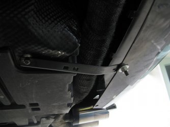

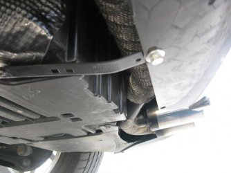

Bei der Aktion haben wir dann gleich einen Halter für die M Heckschürze angefertigt damit das alles Hand und Fuss hat.... So bleibt die Heckschürze immer weg vom ESD und Sie Flattert nicht mehr. Würde jedem der die M Heckschürze angebaut und keinen M hat, sowas empfehlen. Sonst ist so etwas in meinen Augen Pfusch, da diese zuviel Spiel hat.....
Ich muss sagen, das ganze ist wirklich perfekt geworden. Sind nach dem Umbau rund 50km Autobahn gefahren und dann auf einem Rastparkplatz stehen geblieben und mein Freund und ich konnte den Rohr angreifen welches Umwickelt war, es war LAUWARM :B
Heute bin ich auch nochmal rund 400km zu einem Beschleunigungsrennen gefahren und haben es nochmal gestestet... Es wird sicher nicht mal 40 Grad heiß ! Ein TRAUM kann ich nur sagen :t

Noch viele viele mehr, quasi als Anleitung

Dann wie geschrieben das Glasfaserband mit Auspufflack in schwarz angesprayt....
Die Schreibe des Halters, gekürzt, die Mutter und Schraube auch schwarz lackiert, somit sieht man rein gar nichts mehr....
Endlich mal Bilder von hinten... :X:w
Sieht sehr gut aus! Auch eine sehr gute Lösung mit dem Hitzeschutz. Wär ja nicht besonders schön, wenn du nach längeren Fahrten immer eine neues Gitter kaufen müsstest! ;) Wann machst du die Soundfile?:w:s

He Okley,
da habt ihr euch ganz schön Mühe gemacht. :t
Aus was habt Ihr die Verschraubung/den Abstandshalter der M-Schürze gemacht? (Bin zur Zeit auch auf der Suche nach etwas)
Grüße
Haben einen orginalen VW Audi halter genommen ! Der hat genau gepasst ! Kostet ein paar Euro und kann nicht Rosten etc...
Hi,
danke für die Antwort - könntest du mir genau bezeichen, was ich bei VW/Audi bestellen sollte? Ggf. so was wie eine Teilenummer?
schon mal Dank im voraus.
