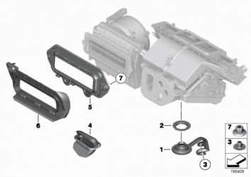

Na dann bin ich ja beruhigt, dass Du über Deine Wortschöpfung selber schmunzeln musstest. Bist Du Dir sicher dass es Kondensat ist? Kein Kühlflüssigkeitsverlust? Wenn es letzteres nicht ist, kann eigentlich bei der beschriebenen Wassermenge nur der Kondensatschlauch abgerutscht sein.
Der da, mit der 1 ist der Übeltäter, sollte von unten aufklipsbar sein.
