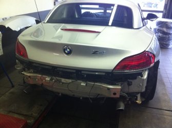

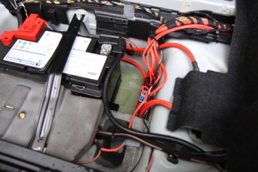

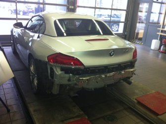

Hallo zusammen. Mein Z4 hat einen riesigen See im Kofferraum. In der Vertiefung bei der Fahrzeugbatterie. Vor 14. Tagen war das Fahrzeug beim Händler, sie haben festgestellt, dass eine Dichtung (Ueberdrucklüftungsschlitz, Sorry bin kein Mech.) defekt ist und Fahrwasser durch die Pnues in das Fahrzeug läuft. Es mussten Stecker wegen Oxidierung ausgewechselt werden. Siehe Fotos. Nach zwei Wochen ist es wieder so: Wasser! Alles Nass, der Gummi um die Batterie ist ein Schwamm geworden! Der Händler hatte folgende FRAGE: steht er draussen, gerade oder nicht gerade?! Ich teilte ihm mit, dass es eigentlich egal ist, ob ein Fr. 100'000.- Fahrzeug draussen oder drinnen steht, da es eigentlich nicht "ineseiche" (Schweiz) "reinpissen" (Deutsch) darf. Habt Ihr eine Idee von wo das Wasser kommen kann, denn BMW hat keine !:o

Habe gerade auch diesen Beitrag gelesen und mir mal meinen Kofferraum angeschaut: Und siehe da, voll Wasser bis kurz vor den Batterieanschlüssen! Der ZZZZ stand etwa 3 Wochen Draussen.

Habe den Kofferraum mit einem Schwamm trocken gelegt. Es waren schätzungsweise 4 Liter Wasser. Die "Schwamm-ähnliche" Aufnahme der Hydraulik Pumpe habe ich herausgenommen und versuche diese am Ofen zu trocknen. Sie stinkt schon nach muffigen Wasser. Leider löst diese sich langsam auf. Meine Rücklichter sind bis jetzt nicht beschlagen bzw. sie sind trocken. Hätte das Wasser ca. 5cm höher gestanden, dann hätte es einen richtigen Kurzschluss gegeben.

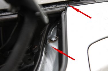

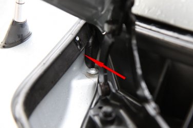

Heute Nacht hat es die ganze Zeit in Köln """" und der Wagen stand Draussen. Soweit ich es beurteilen kann, habe ich die Wassereintrittstelle gefunden. Sie ist genau an der Schnittstelle Kofferraumklappe, Verdeck und hinterem Kotflügel. Dort ist ein Kunstoffrahmen "angeclipt". Dieser ist aus Hartplastik und hat keinerlei Dichtfunktion. Nur die Aussenkante, welche mit dem Kofferraumdeckel abschliesst ist aus Weichplastik (Dichtgummi). Das Wasser läuft an der äusseren Kofferraumwanne über dem Blech nach hinten und verschwindet hinter den Rücklichtern. Es sieht fast schon so aus, als ob dieses von der Konstruktion her so gewollt ist. Wenn die Metallteile an dieser Stelle nicht richtig verklebt bzw. verschweisst sind, enstehen kleine Spalten und das Wasser läuft somit in die Wanne. Leider kann ich den Weg des Wassers hinter dem Rücklicht nicht weiterverfolgen. Ein Teil des Wassers kommt dann an der unteren äusseren Kante des Rücklichts wieder nach draussen. Man kann die Wasserspuren deutlich erkennen. Feuchte Rückleuchten erklären sich damit auch, denn die Menge des Wassers vom Dach her ist nicht gerade gering. Am unteren Pfeil ist die Laufrichtung sehr schön zu sehen. Dieses ist übrigens beidseitig.
Ist natürlich nur meine Meinung und ich kann auch falsch liegen.
Lieben Gruß Christian
