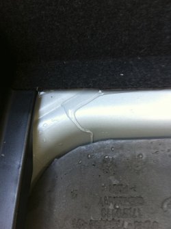

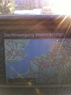

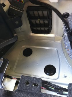

Heute wieder ein schöner Sonnentag in Köln. Z4 war ja "trockengelegt", also ein wenig den Schmutz abwaschen. Und was passiert. Es läuft wie ein Wasserfall von der linken Seite in die Kofferraummulde und sonst wohin. Musste der Sache auf den Grund gehen und habe das kleine Geheimfach ausgebaut. Alles voller Wasser. Nach dem erneuten trockenlegen habe ich mal die Verdeckfunktion ausprobiert. Das Öffnen ging ja noch nur mit kleinen Fehlermeldungen. Das Schließen dauerte ganze 16 Minuten. Hatte schon Angst, es geht gar nicht mehr zu. Also der Z4 muss in die Werkstatt. Jetzt sind auch die Rücklichter und die Heckscheibe feucht. Der Wagen fängt auch an zu riechen!IMG_0673.jpgIMG_0675.jpgIMG_0676.jpg

Also ist es nicht die Entlüftung, die hier ja schön abgebildet ist. Konntest du sehen wo das Wasser reinläuft?
AW: Wasser im Kofferraum
Die Zwangsentlüftung sitzt zwar sehr locker, aber in meinem Fall kommt das Wasser von weiter "oben"! Zwischen dem Boden unterhalb der Entlüftung und der Kofferraumwanne liegt noch ein Träger bzw. Steg. Dieser ist ca. 8 cm hoch. Das würde bedeuten, daß das Wasser erst um 8 cm ansteigen müsste um dann in Richtung der Wanne zu fließen, da es keine Verbindung zur Kofferraum-Mitte gibt. Das kann ich mir nicht vorstellen, da während des Ausbau´s des Geheimfach das Wasser auf der anderen Seite munter weiterlief.

Anruf von BMW; die Wassereintrittsstelle ist gefunden. Leider konnte sich der Service-Berater nicht so gut auf die Frage, woher das Wasser kam, ausdrücken. Er sprach von einer Zwangsbelüftung und nicht von den beiden Zwangsentlüftungen an den Seiten. Mal schauen. Jetzt muß noch die Hydraulikpumpe und der Stromverteiler ersetzt werden. Dann kann es am 01.04. endlich losgehen. Über die Kondensation in den Frontscheinwerfen schaue ich großzügig weg ;-)BMW_Z4_Forum.jpg
