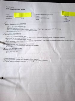

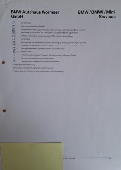

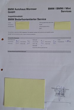

Hier
das sind jetzt FormblÀtter von BMW Wormser, aber der Inhalt kommt sicher von BMW.

Sitz ausbauen, Teppich ausbauen, 1-2 Tage in der Lackierkabine trocknen, AblĂ€ufe reinigen, alles wieder einbauen. Kostenpunkt ganz grob ca. 1.500 EUR. Wenn nur eine Seite betroffen ist. Wenn das Fahrzeug regelmĂ€ĂŸig beim BMW Servicepartner gewartet wurde und jĂŒnger ist als 5 Jahre, beteiligt sich BMW teilweise aus Kulanz an den Kosten.
In jedem Fall wĂŒrde ich aber demjenigen auf die FĂŒĂŸe treten, der den letzten Service durchgefĂŒhrt hat. Der relevante Punkt ist im "Service Standardumfang" verankert, muss also bei absolut allem (egal ob Ölwechsel, BremsflĂŒssigkeit oder BremsbelĂ€ge) durchgefĂŒhrt werden. Siehe die Fotos von @geronimo, zweites Foto, oberste Kategorie.
