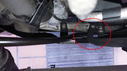

Ich wusste doch, dass da noch was war. BMW hat eine Schikane für den Lüfter UND für die Versteifungsstrebe eingebaut (es ist natürlich in beiden Fällen der Ölkühler des DKG bzw. dessen Leitungen, wie kann es auch anders sein).

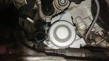

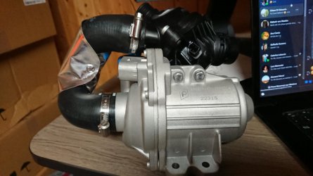

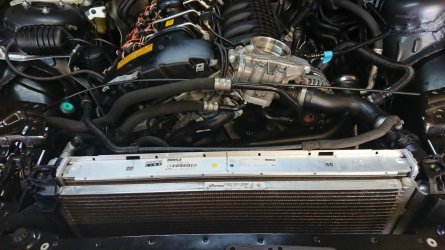

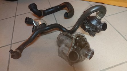

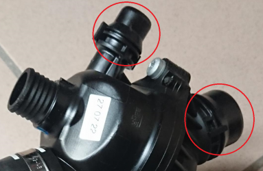

Gut, dass ich den Ersatz schon besorgt hatte (Pierburg, Vollmetallgehäuse). Der Austausch ohne Hebebühne, also nur mit vorn aufgebocktem Fahrzeug war ein Albtraum, nicht so sehr wegen der geringen Aufbockhöhe, sondern weil der Zugang zu WaPu und Thermostat so verdammt eng ist. Das ist mit gelöstem Stabi, entfernter Strebe (Beifahrerseite), entferntem Kühler und entferntem Ladeluftkühler...

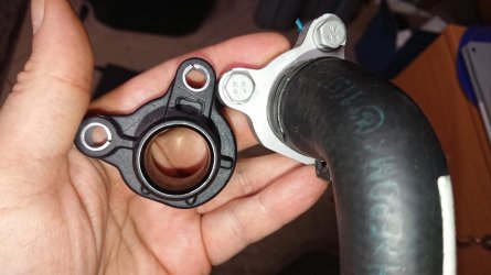

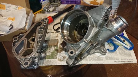

Wie dem auch sei, ich habe es hinbekommen und in einem Zug (wo das Kühlmittel schon mal raus ist) diverse Schläuche ausgetauscht, den Mickymaus-Flansch auf Aluminium upgraded, den Kühler ausgetauscht sowie das Ölfiltergehäuse mit 2 neuen Dichtungen versorgt. Ein Marathon...
Zumindest ist mir jetzt klar, warum es auf YT keine Videos für den E89 zu diesem Thema gibt, für andere Modelle dagegen schon (die haben soviel Platz zum Austauschen, da kann man beim E89 nur von träumen!).

Über das Ölfiltergehäuse bzw. dessen defekte Dichtung kann ebenfalls Kühlwasser verloren gehen:
Öl im Kühlwasser
