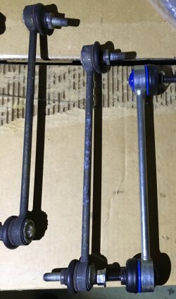

Du könntest die Koppelstange an der VA auch von Meyle nehmen. Die sind nicht schlechter als Lemförder.
Das wäre die originale Länge: Meyle 316 060 4607/HD Stabilisator-Stange – DAPARTO
Und das eine Variante, die 30mm kürzer ist: Meyle 316 060 4322/HD Stabilisator-Stange – DAPARTO Die kürzere Variante hilft bei einer Tieferlegung, ist aber nicht zwingend nötig.
Für die HA brauchst du keine originale Koppelstange, sondern kannst eher auf Buchsen aus Delrin umbauen.

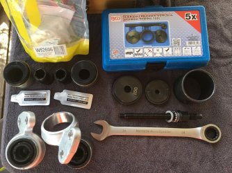

Wenn du bei Whiteline bestellen solltest, dann kannst du gleich noch deren Querlenkerlager nehmen:
Symmetrische Variante: W52605 Whiteline Control arm - lower inner rear bushing – Whiteline Performance UK (ukwhitelineperformance.com)
Asymmetrische Variante: W52606 Whiteline Control arm - lower inner rear bushing – Whiteline Performance UK (ukwhitelineperformance.com)
Die Symmetrischen gibt es auch schon fertig verpresst: W53519 Whiteline Control arm - lower inner rear bushing – Whiteline Performance UK (ukwhitelineperformance.com)
Wenn du selber einpressen möchtest:

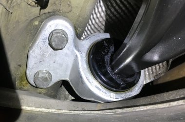

Ich habe die billigsten originalen Querlenkerlager von Febi gekauft, das Hydrolager ausgepresst und dann das Lager von Whiteline in den Aluminiumhalter von Febi eingepresst.

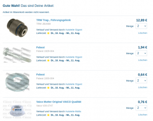

Dieses Kugelgelenk (aus dem Z4M): TRW JBU688 Trag-, Führungsgelenk – DAPARTO ersetzt zum Beispiel dieses originale Gummilager: Alle Hersteller 33326771828 Ersatzteile | DAPARTO Gemeint ist die Position 3: Hinterachsträger/Radaufhängung | BMW Z4 E85 Z4 3.0si N52 Europa (bmwfans.info)
Der passende Versteller für die HA: Febest 1929-004 – DAPARTO und Febest 1930-004 – DAPARTO und Vaico V20-2747 Mutter – DAPARTO

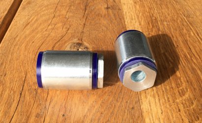

Die inneren Lager 6 und 13 kannst du auch neu machen und/oder auf Delrin umbauen.
Position 6: W62625 Whiteline Control arm - lower inner bushing – Whiteline Performance UK (ukwhitelineperformance.com)
Position 13: 031174B - Hinterachse oberer Querlenker innere Buchse (strongflex.eu)

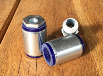

Ich habe diese Buchsen: Querlenker oben - innere Buchsen mit Sturzanpassung - BMW - Z4 Alle inkl. M - SuperPro Fahrwerkskomponenten (superpropoly.de) so modifiziert, dass diese an Position 6, also unten innen passen und somit eine zusätzliche Einstellbarkeit ermöglichen. Ich komme bei meinem Z4 mit den originalen Möglichkeiten sonst nicht unter 2°30' Sturz an der HA...
hatte ich damals sogar angefragt, waren aber nicht lieferbar.

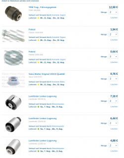

hab mir das mal so in den Warenkorb gelegt.

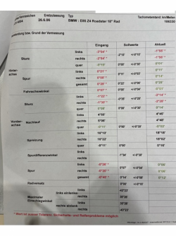

Neuteile schön und gut - aber ein 100% eingestelltes Fahrwerk (z. B. wie hier von Wolfgang) ist was anderes als dieses „ich richte die Vorderachse auf die Hinterachse aus und bin fertig“.
Radlastwaage kannste ja weg lassen, das Setup darunter würde ich aber durch eigene Erfahrung immer wieder machen lassen - samt >400km Anfahrt einfache Strecke.
Hat Dein Wagen eine Schokoladenseite für Kurven? Falls ja haste nach Einstellung zwei, weil der Bock schief fuhr (Dackelgang).
Edit: und die PSS fahren sich so traumhaft gleichmäßig ab, auch auf den Pässen 🥳
ich habe das letzte mal mein Fahrwerk von den Schmickler-Jungs einstellen lassen und war damit wirklich zufrieden.
Somit keine Schokoladenseite gehabt :) Der Fahrer hat aber eine :whistle:
Das ich nach dem Einbau was machen lassen muss, stellt sich außer Frage. WW wäre halt für mich auch eine NEUE Option, gab ja schon einige positive Berichte und ist näher wie Schmickler.
220 KM einfach, anstatt 450KM.
Gibt einen ganzen wwmotorsport Thread - Schmickler kann’s natürlich auch :thumbsup:

TÜV heute erfolgreich bekommen. :) :-)
Eintragungen waren überhaupt kein Thema.
Die Preise jedoch schon happig... :confused:
181€ Begutachtung
64€ Zusätzlicher Zeitaufwand^^.
56,60€ HU
44,75€ AU
346,35€
Das Vermessen nach eigenen Vorgaben hat 125,21€ im BMW-Autohaus gekostet.

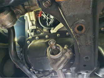

Dann kannst/solltest du an der Hinterachse auch ein paar Lager tauschen/frisch machen:
