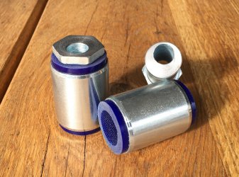

So sieht die Buchse und der Sturz-Versteller original aus. Diese Kombination ist ein Tuningteil von Superpro und ist an der HA eigentlich für die Position INNEN und dann nach OBEN vorgesehen. Serienmäßig ist an dieser Stelle eine extralange Buchse vorgesehen, die ein verlängertes Gummielement hat. Die Schale selbst ist identisch lang wie die Schale dieser Buchse:
So sieht die Buchse aus, die an der HA INNEN und UNTEN vorgesehen ist. Man erkennt, dass die eigentliche Buchse gleich lang ist, wie die im ersten Bild. Der Versteller zur Sturzkorrektur hat an dieser Position dann aber keinen Platz mehr...
Und so sieht meine überarbeitete Variante aus.
Buchse und Versteller sind so eingekürzt, dass diese auf das ursprüngliche Längenmaß der unteren Buchse kommen. Somit passt diese Kombination INNEN und UNTEN und man kann damit bequem den Sturz korrigieren.
Also zusätzlich zum serienmäßigen Sturz-Versteller, der beim E85 UNTEN und AUSSEN sitzt:

Nein pro Seite ist nur ein zusätzlicher Versteller verbaut!
Man kommt in der Position UNTEN und INNEN viel besser dran beim Einstellen in der Werkstatt.
OBEN und INNEN ist halt eine unglückliche Position und schwer zu erreichen! Zwei (zusätzliche) Versteller pro Seite bringen auch keinen Vorteil!
Der Versteller ist verbaut, weil ich mit dem originalen Möglichkeiten meines Z4 nur auf minimal 2°30' komme, also 2,5°. Ich will aber auf 2° kommen und brauchen deswegen etwas zusätzlichen Einstellbereich. Und das mache ich eben mit dem Versteller der INNEN und UNTEN eingebaut ist.
