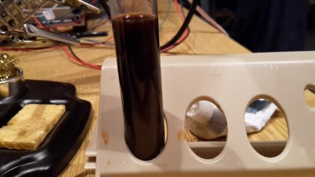

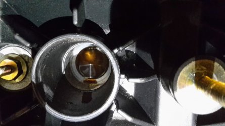

Also alle Zündkerzen rausgeschraubt: ALLE total ölig
Dann beim durchdrehen gesehen, dass im hinteren Zylinder und dem davor das Öl drinsteht. Siehe Bild
Im hinteren Zylinder war soviel drin, dass es bis über das Gewinde für die Zündkerzen aufgestiegen ist als ich den Kolben auf ca. OT gestellt hatte.
Nun die Frage: Wie kommt das Öl dort herein ? Ich hatte ja durch den Dampf erst auf die Zylinderkopfdichtung getippt aber nachdem ich bei der Forensuche und google auf die Kurbelgehäuseentlüftung gestoßen bin, wäre das ja auch ein Kandidat für das Problem.

Ich habe 2 Bilder angehängt, einmal vom "Ölstand" im Brennraum und einmal vom abgesaugten Öl per Pipette.
Ich hoffe Ihr könnt mir etwas weiterhelfen oder mich beruhigen oder beratschlagen was ich am besten machen oder prüfen sollte. ;-) KDE aufmachen ? Schauen wie ölig die Ansaugbrücke von innen ist ? Ventildeckel abnehmen ? Der Wagen geht natürlich bald in meine alte Werkstatt, aber die haben zur Zeit alle Hände voll zu tun. FSP auslesen und Kühlsystem abdrücken kann ich erst dort machen. Ich würde allerdings gerne schon die Teile organisieren und vor allem den Fehler eingrenzen.

Erstmal Öl aus den Brennräumen raus, dann neue Kerzen rein und wenn es wärmer ist, dann "würde ich" (Achtung, das ist keine Empfehlung an Dich!!) den Motor starten und schauen was die Motorentlüftung macht - am einfachsten "würde ich" das prüfen indem ich den Öldeckel abnehme - wenn es mir da schon entgegen bläst, ist das kein gutes Zeichen.
