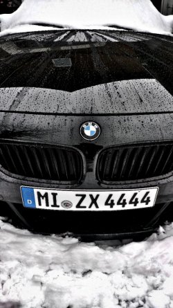

Ich decke die Nieren zusätzlich ab, dann zieht es nicht so in der Hütte...
Ja eben. Das Problem ist doch bekannt. Bei meiner Frau ihrem 325ti hab ich nen Pappkarton vor den Kühler geschoben. Da kommt nur noch wenig kalte Luft durch. Beim e60 hab ich Jalousieklappen hinter den Nieren. Alles kein Problem. Und natürlich immer 5 Minuten im Stand etwas Warmlaufen lassen. Mit dem 2. Schlüssel verriegeln dann klaut auch keiner. [emoji6]

Denke da bringt es nur was die Nieren abzudecken
