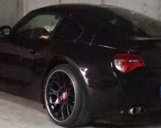

Servus,
fährt euch jemand 265/30/19 mit BBS CHR 106 mit 9,5Jx19H2 ET 35 auf der Hinterachse mit M-Fahrwerk, ohne dass an der Karosserie etwas gemacht werden musste und das ganze mit Gutachten?
Falls ja, mit welchem Reifen?
Ich hatte bisher die ContiSportContact 5P. Den Nachfolger SportContact 6 hat der Tüv-Prüfer nicht akzeptiert.
Danke im Voraus.

Reifengröße ja / Felge ja / Fahrwerk nein ( Bilstein B12) / ja ohne Karosseriearbeiten / ja ist eingetragen.
Reifen Falken FK-452
Fahre mittlerweile aber die Kombination 225/255 hierbei nutze ich Hankook Ventus s1 EVO die bauen eher schmal.
Würde Dir somit zu den Hankook's in 265 raten.

ok, danke erstmal, somit mal die Nr. 1 auf der Optionen-Liste :) :-)

Weil 265/30 geiler aussieht. Aber wenns nicht klappt ohne bördeln und ziehen werde ich umsteigen auf 225/255, ist klar.
