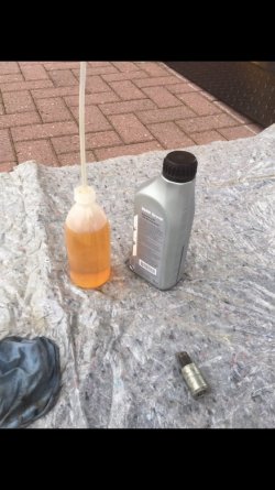

Als Tipp für diejenigen, die zum Absaugen und auch aufüllen - egal ob Getriebe oder Differential - abhilfe brauchen:
Ich habe mir hiervon zwei Flaschen geholt. Die sind Goldwert!
Aber erwärmt das ÖL (das neue) ruhig vorher in heißem Wasser, da es sonst 4 mal schwerer durch den kleinen Schnorchel zu pressen ist. Ich spreche da aus Erfahrung.

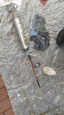

Hier wie gesagt meine damalige Lösung aus beiden Teilen kombiniert ;)
Zum absaugen die Pumpe mit dem Plastikröhrchen und zum Auffüllen die neue Flasche mit dem Plastikröhrchen. ImageUploadedByzroadster.com - BMW Z Series Community1478708990.264644.jpgImageUploadedByzroadster.com - BMW Z Series Community1478709000.352829.jpg

Abgesaugt. Zumindest laut tis.
