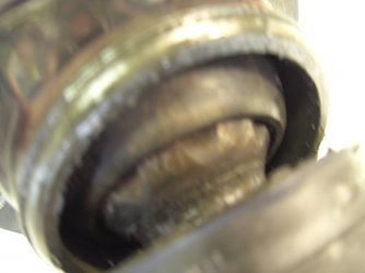

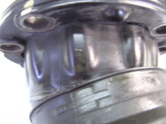

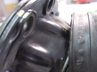

Hier habt Ihr mal einen kleinen Einblick in den Antriebstrang. Die Gelenkwelle stammt aus einem Kompressorfahrzeug. Der Kunde bemägelte Geräusche beim Lastwechsel. Man sieht wie die Aufnahme der Welle gerissen ist. Dadurch wurde das Fett in der Welle nach aussen gedrückt und das Lager lief trocken. Hier im akuten Fall betraf es beide Wellen!!!! Wenn die Wellen ganz abgeschert wären, hätte ich nicht in dem Fahrzeug sitzen wollen.

Wieviel Mehrleistung hatte dieses Auto denn? Denn 20% Mehrleistung sollten die schon wegstecken können. Ab 30% Mehrleistung würde ich denen auch keine hohe Lebenserwartung mehr geben.
AW: Wenn man zu viel Leistung hat..........
Also die 20% sind auf jedenfall überschritten :b:b
Aber man fährt doch auch nicht immer am Limit, daher finde ich die Laufleistung wahrlich nicht berauschend
