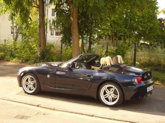

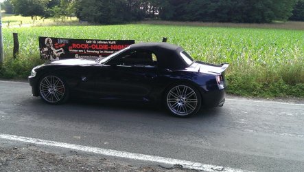

Ich nehme an von der 269, oder?
Leihgabe aus dem Forum:
Die 269 Performance schauen richtig gut aus :inlove: aber eben speziell in 19 Zoll, wie hier auf dem Bild. In 18 Zoll machen die viel weniger her. Das ist vergleichbar mit den 313ern. Die schauen in 18 Zoll auch recht langweilig aus, in 19 Zoll richtig klasse.
Das liegt unter anderem daran, dass die 18er 8,5 Zoll Breite bei ET 50 haben, die 19er 9 Zoll Breite bei ET 37. Die gehen vorne und hinten in der Mitte viel tiefer rein als 18 Zoll und wirken dadurch deutlich besser. Hinzu kommt, dass die 19er perfekt in den Radkasten passen, die 18er bräuchten Spurplatten.
hier der Vergleich mit 19er mit 18ern: Man sieht deutlich, dass die viel flacher (und auch kleiner) sind:
18 Zoll
19 Zoll

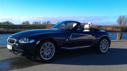

Habe im Sommer (8,5x18 Zoll Felge) wie Winter (8x18Zoll Felge) 225er Bereifung am Z4 drauf und bin damit sehr zufrieden.
Der Luftdruck in den Reifen beträgt vorn 2,1 bar und hinten 2,4 bar.
Wenn man des öfteren auf Rennstrecken fährt könnten die breiteren Reifen etwas mehr Traktion bringen aber für den normalen Alltagsverkehr und zügiger Fahrweise reicht diese Lösung der 225er Bereifung allemal aus.
Könnte hinten auch breitere Reifen aufziehen, aber ich wollte keinen Spurrillenjäger haben. Im trockenen geht es ja noch aber wenn es nass wird......
