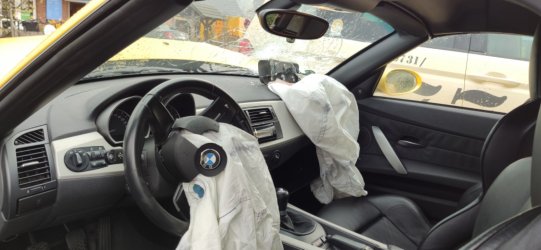

[QUOTE="Ka3ax, post: 2779644, member: 20206]
Das umklappen der kompletten Abdeckung wäre ziemlich unglücklich gelöst. Die Explosion breitet sich in alle Richtung aus, und so gibt die Sollbruchstelle auch in alle Richtungen nach. Der Deckel klappt nicht komplett weg sondern wird vier geteilt: siehe hier oder hier
Nicht unbedingt, bei den neueren BMWs ist es so, dass der Deckel komplett wegklappt. Siehe X5:
https://www.thetruthaboutcars.com/wp-content/uploads/2015/06/image1-e1434850970108-610x458.jpeg
[/QUOTE]
Um diese Frage mal zu beantworten habe ich mir das Bild vom Kollegen @karswil geliehen. Wenn es nicht gestattet ist nehme ich es natürlich raus.
Aber was hat das mit dem Thema des Threads zu tun &:
So wie ich es verstanden habe, dass Du das Emblem für das Lenkrad separat kaufen und dann auch anderweitig verwerden kannst. Und dann war halt nur das Thema, ob beim Auslösen des Airbags, das Emblem kaputt geht oder nicht - und mit dem Emblem dann Unfallwagen mit "ohne Airbag" ggf. angeboten werden könnten. Bzw. auch ob, durch ein Überkleben des Ursprungsemblem eine Gefahr ausgeht.

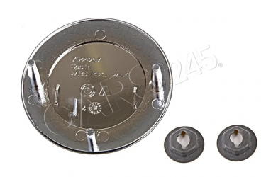

Achtung, das vordere Emblem ist geschraubt mit Blechmuttern. Man muss eine Niere ausclipsen, dann kommt man recht gut ran..es sind zwei Muttern.
Habe das Frontemblem neu von leebmann hier liegen. Keine Gewinde an den Zapfen erkennbar. Muss man die mit den Muttern selbst schneiden?

Bei E85 ist das Heckemblem nur gesteckt in die 2 Tüllen und nix mit Kleber. Tüllen immer neu machen oder alte drin lassen?
Das vordere ist von hinten geschraubt und man kommt durch die Niere dran.
Die seitlichen Embleme sind identisch zu hinten (gleiche Teilenummer) und auch nur gesteckt oder auch geklebt?!?

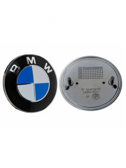

Hinten mit zwei Pins gesteckt 82mm mit Tüllen
Vorne 70mm mit drei Pins, 2 davon gesteckt und von unten mit Sicherungsmuttern
Seitlich 82mm verklebt
vorne 70mm
Seitenblinker Emblem 82mm
hinten 82mm mit Tüllen
Danke.
Also sind hinten (gesteckt) und Seite (geklebt) doch nicht identisch, da hab ich mich wohl im Katalog verguckt.
Aber krass, dass es hinten so fest sitzt.....
