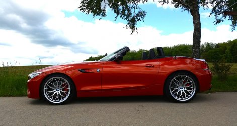

Erledigt habe ich nun:
- AEZ Antigua in 8,5x19 ET 25 und 9,5x19 ET 32
- Conti 5P in 225 und 255
- Eibach Pro Kit und H&R-Stabis
- Fahrwerkseinstellungen von Schmickler
- Vmax-Sperre raus (ebenfalls bei Schmickler)
- Performance Nieren
- Mittelsteg der Frontschürtze schwarz foliert
- Seitenspiegel schwarz foliert
- Heckscheibe dunkel foliert
- Seitenblinker schwarz lackiert
- Cover der Überrollbügel schwarz lackiert

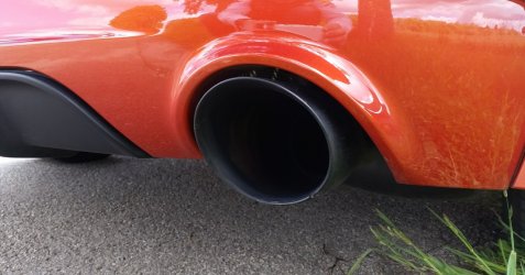

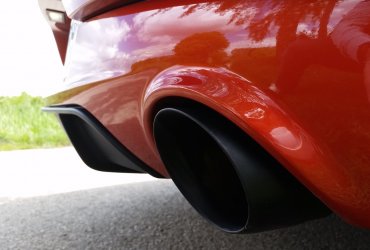

- Endrohre in schwarz mit 100mm Durchmesser (von F&F Motorsport)
- Glaswindschott von UR
- Kurze Antenne von BMW
edit:
- "Bremsanlage" orange lackiert
Tim
Sehr lecker! Die schwarzen Akzente machen sich sehr gut zu dem rot... Trés chic! Die schwarzen Endrohre interessieren mich auch. Die Originale sind geschweißt. Bekommt man nur mit schweißen neue dran. Das hat mich bisher zögern lassen...
Auch Dir bringe ich noch bei, dass es Orange ist :mad:;)
Wegen der Endrohre: Ja, da hatte ich auch lange gesucht und mich erkundigt - aber es geht sauber nicht anders. Die alten abflexen und neue dran.

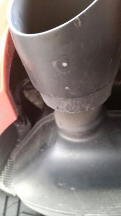

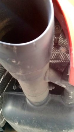

Kannst Du von den Endrohren mal ein Bild von unten machen bei Gelegenheit???
Was passiert mit der Klappe im linken Rohr?

Ja, so ein Bild werde ich mal versuchen nachzuliefern. Die Klappe funktioniert natürlich weiterhin. Alles in allem 300.- netto.
