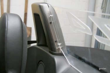

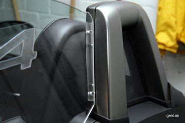

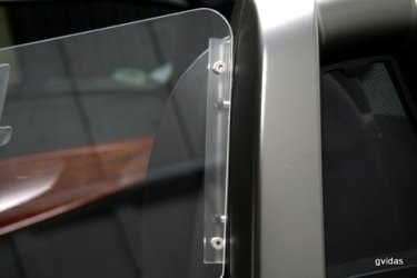

So!
Hier was zum gaffen! :D
Deutlich hübscher als das olle Alu!
Was sagt ihr?
So langsam spaltet sich hier ja "die Nation". Bevor ich nun ein neues fräse und div. Wünsche und Vorschläge mit einzubringen gilt es auch zu klären, ob nun lieber ein Windschott gewünscht ist wie abgebildet, oder ob sehr viel Wert darauf gelegt wird, dass es im unteren Bereich so eng wie möglich anliegt. Es gibt auch sog. Kantenschutz, den man im unteren Bereich aufstecken könnte. Im oberen Bereich fände ich das nicht hübsch.

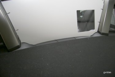

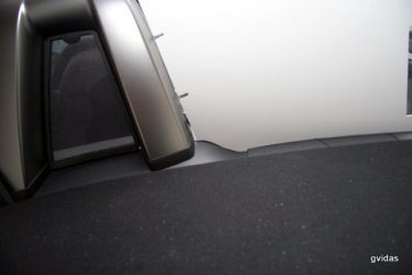

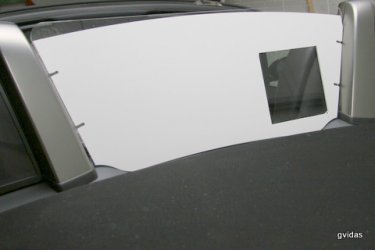

So! Habe noch mal aus nem Rest weißem PVC ein Muster gefräst. Das Zeug kostet mich nur einen Bruchteil vom Polycarbonat. :D
Den Radius in der Mitte werde ich noch etwas korrigieren. ebenso die unteren Radien im Randbereich werden noch etwas stärker. Ansonsten sollte es mit einem Kantenschutz absolut dicht abschließen!
Ist doch schon fast da wo es sein soll...
Das Loch war schon in der Platte. Aber es geht ja um die Außenkontur...
oben rechts fehlt ein wenig Material. Da war die Platte zu Ende. Macht ja nix... Ebenso habe ich oben nun einen Radius angeschlagen und die Ecken in dieser Version noch nicht verrundet. Kommt aber wieder rein nur nicht so deutlich wie bei der Scheibe dahinter. Ist so ja auch ein schöner Vergleich.
Was sagt ihr? Besser?
