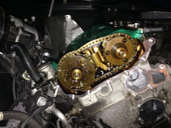

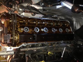

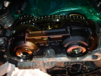

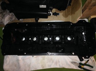

So Leute,
heute hab ich mein Schlossträger zum pulvern gebracht und danach noch ne kleine Runde am Zetti geschraubt und habe ich jetzt den Ventildeckel und die Vanos abgebaut ist echt super gelaufen ,bis auf die blöde Ventildeckeldichtung
die war so spröde und ging echt schwer weg.
Was fuer ein Oel bist Du bisher gefahren?
... der Nockenwellenbereich sieht mir recht sauber aus.
Zumindest duerften die Vanosringe wie die VDD ebenfalls ausgehaertet sein, so sollte Deine Arbeit dann doch lohnenswert sein.

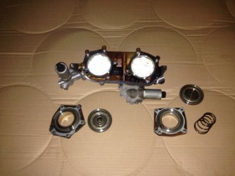

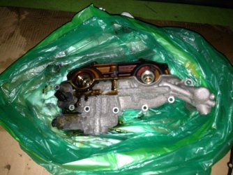

So Vanos zerlegt ......
Morgen geht's dann kurz zum Vanotech Kolbenringe und Antirassel
