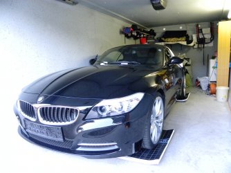

Da meiner im ganzen Winter in meiner Garage steht, möchte ich Dir nur zusätzliche Tipp's für die Stillegung geben :M
nicht vergessen
- - Volltanken
- - Reifendruck auf 3,8 bar
- - Trittschalldämmatten 2,5 cm
- - Scheibenwischer von der Scheibe lösen
Also ich würde ein Auto nicht 5 Monate auf den Reifen stehen lassen, mit denen ich noch fahren möchte.
Grundsätzlich gebe ich Dir recht ......................... :t
aber mit erhöhten Reifendruck und die Unterlagen mit Platten 2,5 cm die nachgeben und sich den Reifen anpassen hab ich seit Jahren mit meinen Cabrios kein Problem gehabt!

Besser ist es sicherlich einen zusätzlichen Satz Reifen zu haben, aber das mit den Matten ist natürlich auch ein sehr guter Vorschlag um einem Standplatten entgegenzuwirken. :t
