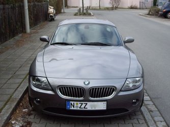

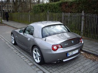

AW: woher bekomm ich weiße blinker mit xenon günstig?
und wo wir doch gerade dabei sind....
