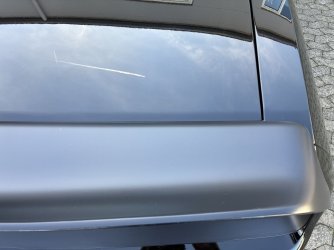

Also ich habe gerade einen Dodge Challenger in Pich Black (schwarz uni) als Neuwagen gekauft, der aber 3 Jahre vermutlich die meiste Zeit darußen stand, und da sieht der Lack folgendermaßen aus:
Das auf dem zweiten Bild sind Flecken auf dem Spoiler, die sich nicht mehr entfernen lassen. Mein Aufbereiter ist am verzweifeln, der Lack sei ein "Desaster" bzw. eine "Katastrophe": Die Verschmutzungen (Vogelkot u.Ä.) hätten sich teilweise bis auf den Basislack vorgearbeitet, und es gäbe auch überall Sprünge im Lack (der Ami-Lack ist sicher nicht der Beste). Das ist jetzt mein dritter Neuwagen, und ich wollte diesmal alles richtig machen. Nächste Woche bekommt er eine XPEL-Komplettfolierung inkl. Keramikbeschichtung. Aber wenn die Grundsubstanz schon so mies ist, dass der Wagen eigentlich komplett neu lackiert werden müsste, ist das vermutlich eine Fehlinvestition lol Na ja, wenigstens kaschiert die Folie die ganzen Kratzer.
Wie erhofft hat die Folie die meisten Kratzer und Macken geschluckt :) :-)
