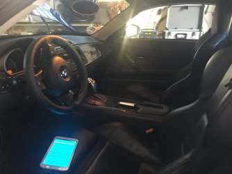

Hallo zusammen.
Ich bin seit ca. 8 Wochen mit der Stage 2 unterwegs - würd ich es wieder machen?! Auf jeden Fall!!! :12thumbsu Hier ein Erfahrungsbericht:
Vorbereitung:
Batterieladegerät -> bei mir war es ein C-TEK 5A Meine Batterie ist erst 1 Jahr jung
OBD D-CAN Kabel
USB OTG Adapter für´s Handy (bei Conrad gekauft)
Android Smartphone
Flashlizenz und die gewollte "OTS Map" -> Stage 2 bei mir
1 große Tasse Kaffee und etwas Zeit.
( Man kann natürlich alles auf deren Homepage im "Manual" nachlesen https://www.xhpflashtool.com/resources/xhp_manual_de.pdf )
Flashvorgang:
Batterie vorher über Nacht komplett geladen -> dann Ctek 5A dran -> alle Verbraucher aus, wie "mick70" schon geschrieben hat, Handy auf Flugmodus ->
Fahrerfenster auf um das handy zu bedienen und Tür zu <-- diese sollte auch nicht geöffnet werden!!
und dann nach "Manual" vorgehen...
Am längsten dauerte das Backup und der erstmalige Installationsprozess. Bei mir waren es ca. 80 Min.
Da ich selbst kein Android User bin, hab ich alles von meiner Mum geliehen. Ich hab mich vorher angekündigt, in dem Wissen das sie immer etwas kocht ;) (bei Muddi schmeckt´s am besten)
und ihr versucht zu erklären was ich da eigentlich tun will. Ein einfaches "aha..." mit einem Lächeln bestätigte mir, das sie nix verstanden hat. Egal... sie weiß das ich weiß, was ich tue. meistens.... &:
Das flashen der Stage 2 dauerte keine 3 Minuten.

Hallo zusammen.
Vorbereitung:
OBD D-CAN Kabel
Android Smartphone
Flashvorgang:
