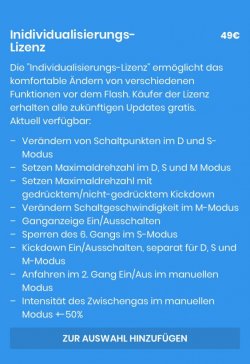

Den Kauf der Individualisierungs-Lizenz könnt Ihr Euch ersparen.
Ich habe von xHP die Nachricht erhalten das diese Funktion für unsere E85/86 nicht unterstützt wird. Mir wird nun der bereits bezahlte In-App-Kauf erstattet.
Das heißt genau?
Dass die Stage 3 nichts bringt oder was genau?
