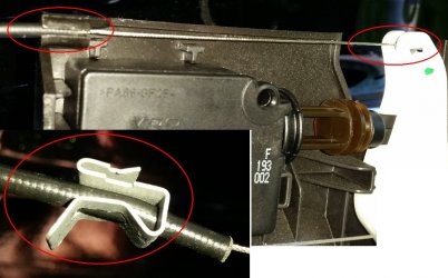

Einbau des Seilzuges am Schloß
Aber wo kommt diese Klammer hin?
Dafür gibt es einen recheckigen Ausschnitt im Blech der Kofferaumhaube:
Wie man sieht, habe ich ihn erst in die falsche Richtung befestigt und mir dabei ein wenig Lack abgekratzt. Jetzt steckt diese Klammer auf der schmaleren Seite des rechteckigen Ausschnitts.
