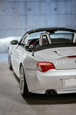

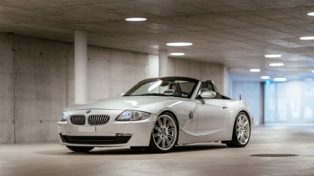

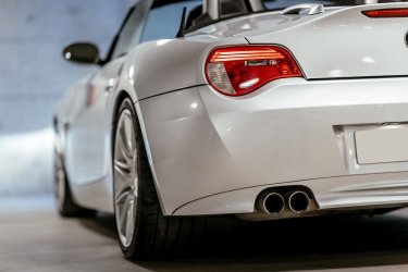

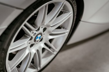

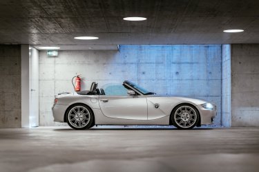

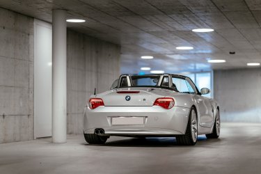

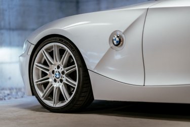

Falls für den ein oder anderen noch interessant bzgl. Passform und Optik. Mir haben die Bilder von nobybaby bei der Entscheidungsfindung damals sehr geholfen.

Hatte die M225 seinerzeit auch mal im Fokus. Die Felgen stehen dem E85 ausgezeichnet. Aber ich mag auch die 135er auf dem E85 und die M225 ist optisch ja recht ähnlich. Mit den ETs (8x19ET37, 9x19ET39) passen sie zudem perfekt unter die Serienkarosse.
Nachteile: Neigen zu Rissen (Augen auf beim Felgenkauf) und sind leider recht schwer, das nimmt insbesondere den kleineren Motorisierungen an Dynamik. Das waren auch die Gründe, warum ich mich gegen die Felgen entschieden hatte, hübsch bleiben sie trotzdem... :) :-)
