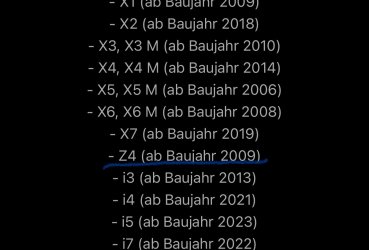

Hab gerade auf Bimmercode nachgesehen und der Z4 e85/e86 wir nicht unterstützt. Welches Tool außer Carly ist für die e85/e86 dann zu empfehlen?
BimmerLink ist das Diagnosetool, check das nochmal.
Update:
- Z4 (ab Baujahr 2009) :eek: :o
Das würde ich ggf. trotzdem mal mit einem E85/E86 ausprobieren...

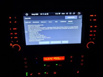

...dafür habe ich bei Autos der Generation DeepOBD an Bord. ;)
20220429_194003-jpg.711309
Tolle Sache!
Allerdings dürfte diese Aufrüstungsquote nicht ansatzweise bei 10% liegen, oder? :) :-)
Btw, wie funktioniert da die OBD-Anbindung? Auch per Bluetooth-Dongle, der permanent abgezogen werden muss?
In meinem Fall per Bluetooth Dongle der permanent in der OBD Dose steckt.

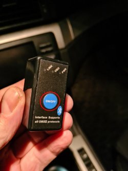

Welchen Dongle verwendest Du?
Wenn ich meinen Carly-Adapter vergesse rauszuziehen, gibt es beim E61 nach ner halben Stunde einen Fehler bzgl. Ruhestromverletzung. Keine Ahnung, was die Carly-Jungs da treiben.
Beim UnicarScan Adapter für u.a. BimmerLink ist mir das noch nicht aufgefallen.
Ich verwende den Dongle vom App Entwickler (bei eBay unter uh-xy tätig).
...mit X-TRONS Branding inzwischen auch im I-BUS App Shop erhältlich.
Andere funktionieren mit der App nicht.
