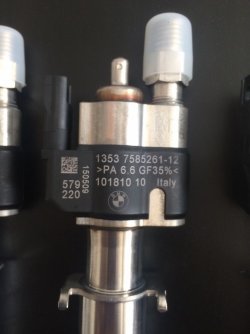

So, Fehlerspeicher spricht "Verbrennungsaussetzer Zylinder 5"
Mein Bmw-Mann des Vertrauens rät mir zuerst Zündspule Nummer fünf und falls weiterhin bestehend Injektor Nummer fünf zu wechseln.
