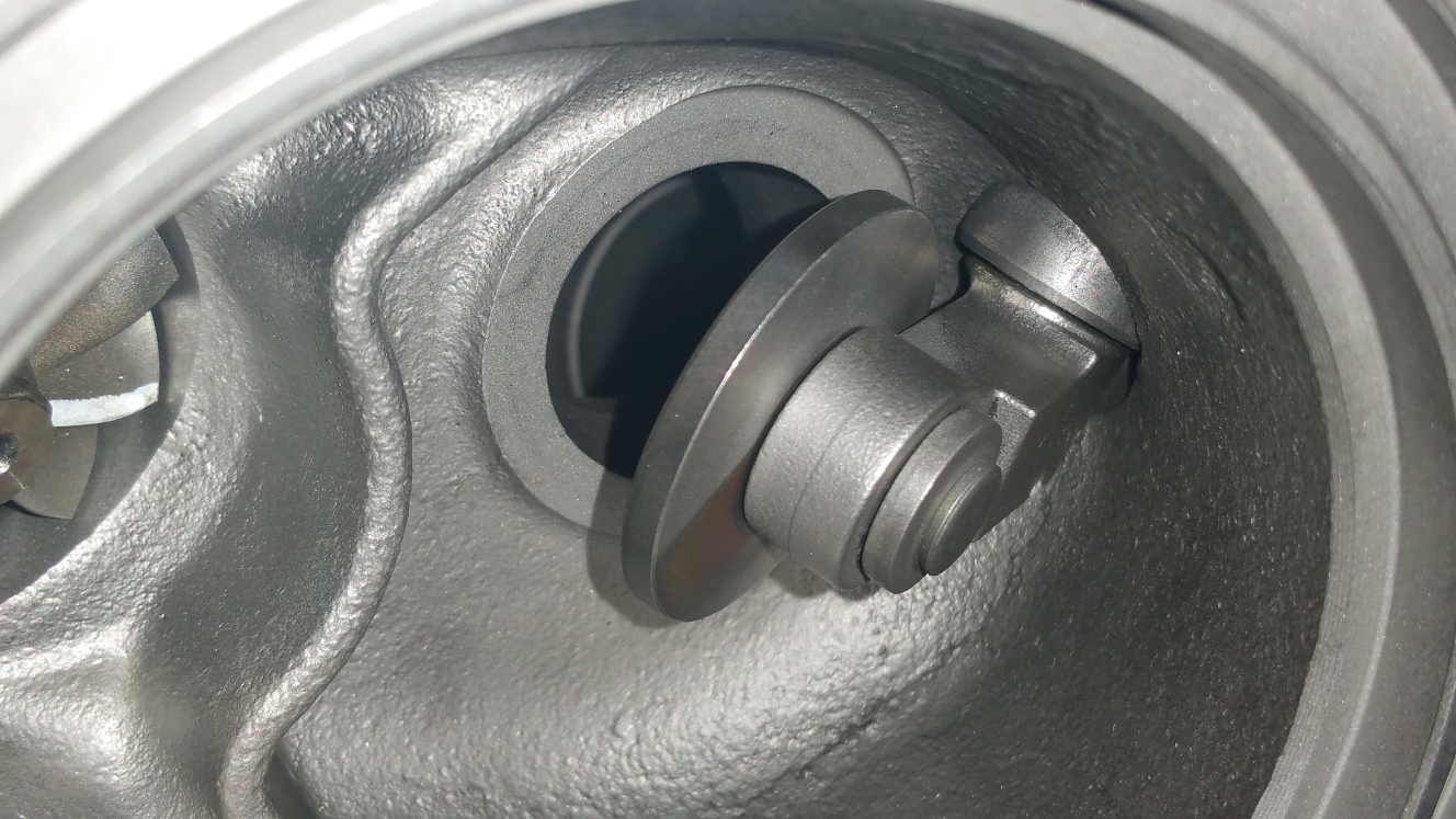

Also für 1200,00 verkauft er die originalen Mitsubishi Lader, neu und unangefasst. Ich wüsste nicht was daran schlechter sein soll. Soweit ich weiss sind die Originalen "BMW" Lader auch die von Mitsubishi oder habe ich hier falsche Infos?
Die Modifizierung bezieht sich auf angelieferten - also gebrauchten - Lader und sieht eigentlich vernünftig aus. Da es aber immer noch alte Laden sind, wird die Haltbarkeit dadurch nicht besser.
Für 1200€ bekommst du bei HM keine neuen Lader, sondern "Bei dem Angebot handelt es sich um in original Qualität überholte Serienlader." Nachdem was ich bisher von/über HM gelesen habe, würde ich deren Produkte nicht kaufen, auch keine Teile, die sie einfach nur "durchreichen".
