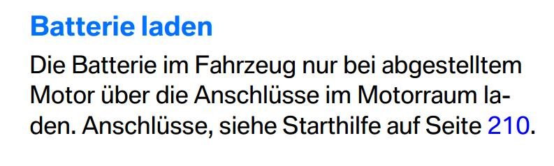

Wenn du dich schon partout nicht an das halten möchtest, was BMW für die Batterieladung in die Bedienungsanleitung schreibt, kannst die Plusklemme auch mit dieser Schraube verbinden. Solltest du in Sorge sein, dass die Schraube nicht elektrisch leitend ist, kannst du das ja leicht mit einem Multimeter oder einer schlichten Prüflampe testen :D. Wichtig ist, dass du die Masseklemme des Ladegeräts nicht direkt mit dem Minuspol der Batterie verbindest, sondern an die Karosserie gehst (auch dafür gibt es im Motorraum leichter zugängliche Möglichkeiten, sogar eine werksseitig vorgesehene). Anderenfalls umgehst du den IBS, was wiederum die Bordelektronik verwirren kann und im ungünstigen Fall bunte Lämpchen im Cockpit leuchten lässt. Falls dir "IBS" nichts sagen sollte, findest du in diesem Forum austeichend Stoff zum "intelligenten Batteriesensor".;)

Hallo zusammen. Kurze Frage: kann ich mein Ladegerät anschließen, ohne die rote Plastikabdeckung zu entfernen? Die Klemme würde an der Schraube der Polbefestigung halten. Wird dann aber auch geladen?

Laden nur über die Anschlüsse im Motorraum, nicht direkt an der Batterie!

Mir hatte ein Herr vom ADAC erklärt, dass, unter anderem, der Ladepunkt im Motorraum gegen Spannungsspitzen, z.B. während eines Gewitters abgesichert ist. Das Bordnetz ist also geschützt, wenn über den Ladepunkt im Motorraum geladen wird.
Wird direkt an der Batterie geladen, gehen die Ströme ungesichert in die Steuergeräte.
Wird direkt an der Batterie geladen, gehen die Ströme ungesichert in die Steuergeräte. [...]
Die Aussage des ADAC-Herrn kann ich nicht nachvollziehen.
Ich will nicht in Abrede stellen, dass sich verschiedene elektronische Geräte gegen Überspannung schützen. Aber dass das gesamte Bordnetz mit seinen doch teilweise recht hohen Strömen gegen Überspannung abgesichert ist, wäre mir neu. Das würde ich dann gern mal im Schaltplan nachvollziehen. (Ich habe danach aber noch nicht gesucht.)
Aber wie dem auch sei: Der Pluspol der Batterie und der sog. Ladepunkt im Motorraum sind mit einem Kabel verbunden, das nach meiner Erinnerung 35 mm² Querschnitt hat. Solange wir uns als nicht im Bereich der ausgesprochenen Hochfrequenz tummeln (also in der Größenordnung von GHz), dann sind die beiden genannten Endpunkte des Kabels als fest elektrisch miteinander verbunden anzusehen. Schutz durch Kurzschluss der Überspannung scheidet aus, weil damit auch die Batterie kurzgeschlossen würde; Schutz durch Unterbrechung würde erfordern, dass irgendein Bauteil das dicke Verbindungskabel in einigen Mikrosekunden vom Ladepunkt trennt. Dieses Bauteil müsste andererseits in der Lage sein, den Strom eines Anlassers zu übertragen. Solch ein Bauteil ist mir nicht bekannt.
Zusammenfassung: Ich denke, da liegt der Herr vom ADAC falsch. Elektrisch dürfte es wirklich VÖLLIG egal sein, ob ich mein Ladegerät im Motorraum anschließe oder an der Batterie. Dort an der Batterie aber an dem "anderen" Anschluss der intelligenten Batteriesteuerung (also nicht ganz direkt am Minuspol, sondern ca. 5 cm daneben).
Nichts gegen das Wissen und Erfahrungen der ADAC Männer, aber diese Aussage in Bezug auf den E89 ist kompletter Müll ! Vielleicht gibt es sowas bei anderen Herstellern, aber als Pauschalaussage für unseren Zetti nicht zu gebrauchen.
Der Schutz gegen Überspannungen ist wenn überhaupt nur im jeweiligen Steuergerät verbaut. Die Verbindung vom Starterpunkt im Motorraum zur Batterie ist nur ein einfaches Stück Kupfer ohne weitere Elektronik oder Schutzschaltungen.
Die technischen Hintergründe warum man die Ladepunkte im Motorraum nicht unbedingt verwenden muss wurden hier oft genug beschrieben.
