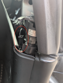

Der Rot umkreiste Stecker der vom Fahrzeug kommt (soll laut Verkäufer des Hardtops angebracht werden) hat einen leichten Knick. Weißt du, welche Funktion der Stecker hat?
Und bedeutet dieser Stecker, dass die Hardtop Vorbereitung doch nachgerüstet statt ab Werk verbaut wurde?
Ein einzelner, lose Stecker ist mir dort nicht bekannt.

Ich meine über die Verriegelung des Hardtop wird auch die Heckscheibenheizung kontaktiert - da gibt es an der Stelle einen Kontakt mit einem ebensolchen Stecker drauf; aber vom Hardtop, nicht vom Body.
Wenn der Stecker in deinem Bild vom Body kommt gehört der vielleicht an den Kontakt auf der Karosserieseite.

Du hast Recht, der Stecker kommt vom Hardtop!
Genau dieser ist etwas abgeknickt. Finde jedoch nur auf der Fahrerseite einen solchen Stecker.
Das Hardtop habe ich mit den beiden drehbaren Holmen verriegelt und dafür die Runde Seite des Werkzeugs genommen (nicht die Inbusschlüssel Seite)

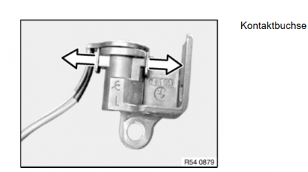

Heizbare Heckscheibe​
Für die Heizung der Heckscheibe in Hardtop und Verdeck ist jeweils ein Relais verbaut. Relais 1 wird immer angesteuert, da ein Hardtop verbaut sein kann (keine Hardtop-Erkennung). Relais 2 wird nur angesteuert, wenn das Verdeck als geschlossen erkannt wurde.
Laut TIS ist dies hier der einzige Kontakt, der für die Montage Hardtop benötigt wird.
Das sind die 2 Halbmonde (von oben sichtbar vor Montage), die dem Steuergerät nach aufsetzen des Hardtops sagen, dass die Verdeckbetätigung nicht mehr aktiv sein darf, und die Heckscheibe nun nicht mehr in der eingefalteten Heckscheibe Verdeck angehen soll, sondern über diese Kontakte nun zu Hardtop gehen.
