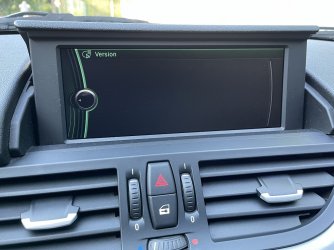

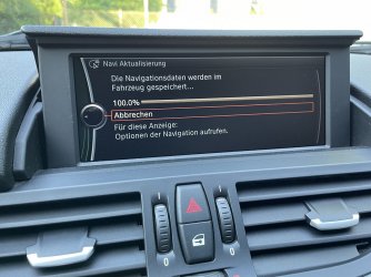

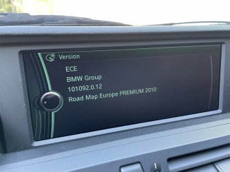

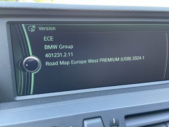

Habe mich nach reiflicher Überlegung heute über das Navikarten update drüber getraut:
Beim meinem Zetti war der Versionssprung extrem, es dürfte noch die Auslieferungsversion der Navidaten aus 2010 im Wagen gewesen sein (kein Wunder, die Vorbesitzerin kam ja nur 30 tkm weit mit dem Wagen, wer braucht da schon ein Navi). Weil es gar so ein heftiger Sprung mit der Versionsnummer war, habe ich mich am Ende doch dafür entschieden, den USB Stick im Original und den Freischaltcode vom freundlichen BMW Betrieb "um die Ecke" zu holen. Wäre was schief gegangen, so hätte ich das zumindest rückabwickeln können, oder so. Im Ösiland ist das keine billige Angelegenheit, USB Stick Euro 46,75, Jahresupdate Freischaltcode Euro 80,75 - noch jeweils ohne die Märchensteuer! Gestern am Tresen bestellt, heute abgeholt, inkl. freundlicher Unterstützung des Mitarbeiters der Teileabteilung wie man das denn nun einspielt.
Klappte beim 1. Versuch tadellos, kein Stickwechsel, keine Fehlermeldungen, und das obwohl ich das Fahrzeug mitten unter dem download Vorgang mehrmals abstellen / verlassen / versperren musste.
Der USB Anschluss im Handschuhfach ist aber besonders schwer zugänglich, wenn man den (ausfahrbaren) CD Wechsler ebendort als Zusatzausstattung hat, er sitzt gaaaanz oben links und meine Finger passten mal eben so vorbei am CD Wechsler:
Vorher:
Fast geschafft:
Nur noch den Neustart...
Bis die neue Versionsnummer auch angezeigt wurde, dauerte es allerdings ein paar Minuten - der blanke Bildschirm ist vielleicht irritierend, wenn man es nicht kennt.
"Ist da nun was schief gelaufen?"
Und funktioniert!

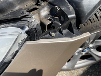

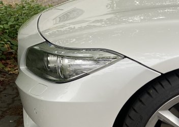

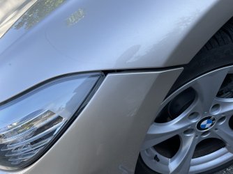

Also - Stoßstange einrichten... puhhhhh... entweder, an mir ist kein Karosseriespengler verloren gegangen, oder diese Arbeit ist eine verdammte Hämorrhoide im Hintern - oder BEIDES :D
Nein lustig ist anders, und wer kein Mechaniker ist, ich weiß nicht ob man das selbst angreifen sollte. Nach 2 Stunden Rumgefrickel an den Scheinwerfern (ja, die lassen sich ein wenig verstellen sodass das schon besser aussieht) und Radhäuser abbauen, Stoßstange lösen von diesen ABS Kunststoff Haltern und wieder hinbauen, da hatte ich die Stoßstange gut dran, sah super aus. Nach dem Schließen der Motorhaube dann die Ernüchterung:
Das ist deswegen alles so weit nach links außen montiert an der Fahrerseite, weil sonst die Fuge Stoßstange zu Motorhaube oberhalb Radlauf nicht mehr passt. Bilder liefere ich nach.
Erstmal muss das nochmals alles herunter und ich muss einen Weg finden, dass die Nasen dieser ABS Kunststoff Halter tatsächlich in die Löcher der Stoßstange greifen. Bei mir macht das nur 1 Nase, die vordere leider nicht. Löcher an der Stoßstange habe ich schon geweitet so weit ich mich an dem Plastik getraut habe, Nase klickt trotzdem nicht ein. Es sind am ABS Kunststoff weiße "Stressspuren" an der Nase erkennbar, da hat sich an den Problem schon vorher einer die Zähne ausgebissen. Der linke ABS Kunststoff Halter ist auch angeknackst, aber an einer Stelle wo es wohl egal ist. Trotzdem, ich fahre jetzt nicht wieder zum Händler diese Teile bestellen... mal sehen ob ich in den ABS Kunststoff Halter ein Loch bohren kann, sodass ich die Nase mit eine mini Schraube hochholen kann. Geht bestimmt schief... hätte ich das nur nicht angegriffen...
Puhhh - halben Tag am Auto gearbeitet, ja ich habe es einigermaßen besser hinbekommen, aber war schon ein wahnsinns Aufwand für ein paar Millimeter Verbesserung, die wahrscheinlich nur mein Auge erkennen kann (das aber leider auch sieht, dass es immer noch nicht perfekt ist).

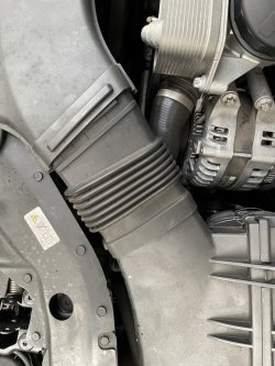

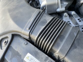

Fangen wir an mit den einfachen Sachen:
vorher (der "Luftschlauch" war nicht mal annähernd so zusammen gesteckt wie vorgesehen)
nachher (nein, mein Motorraum hatte noch keine Wäsche!)

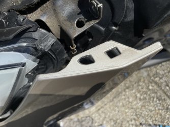

Nach dem ersten Versuch, siehe oben - das war nix und musste nochmal runter:

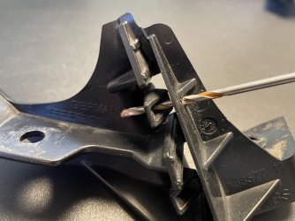

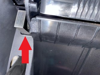

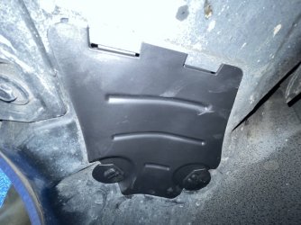

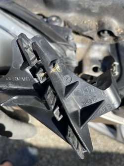

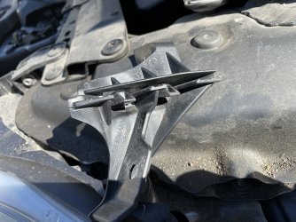

Dieses Bauteil hier ist der "Schuldige". Die Nasen dieser ABS Kunststoff Halter greifen nicht ausreichend in die Löcher der Stoßstange, obwohl ich diese Ausnehmungen schon nachbearbeitet habe. Die vordere Nase will einfach nicht und klickt nicht ein. Was tun?
Und bist Du nicht willig...
Testlauf... Nase erfolgreich hochgeholt.
Sitzt, passt, hat Luft!

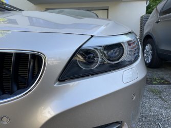

Endergebnis - auf den Bildern kommt die Verbesserung nicht 100% ganz so rüber wie live. Bestimmt schreibt der erste gleich "sieht auch ned anders aus als oben" :D Ok, dann habe ich wenigstens mein Werkzeug hin und weggeräumt und war einen Nachmittag an der frischen Luft...

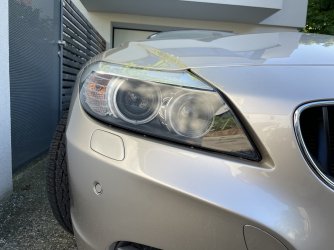

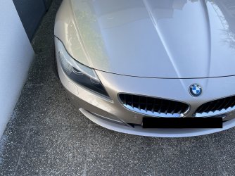

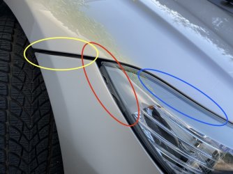

Ich habe ehrlich gesagt keinen vorher/nachher-Vergleich gemacht, aber für meinen Geschmack passt das Endergebnis noch nicht. Vielleicht möchtest du dich noch mal quälen? Hier meine Eindrücke:
Insgesamt müssen die Scheinwerfer auf beiden Seiten weiter nach unten. Dieser Spalt (grün eingekreist) erscheint mir zu groß.
Auch der rot eingekreiste Spalt ist viel zu groß. Hier muss die Schürze anliegen. Wenn ich mir den blauen Kreis ansehe, weiß ich auch, warum die anderen Bereiche nicht passen. Der Scheinwerfer ist viel zu nah an der Motorhaube. Hier muss ein vergleichsweise breiter Spalt sein. In etwa so breit sie bei der Schürze (gelber Kreis). Vielleicht sogar breiter.IMG_1634.jpeg
So habe ich es zumindest im Kopf, wie es bei meinem Auto ist. Leider kann ich nicht nachgucken.
Edit: Bitte diesen Beitrag ignorieren!
@Bensen Ich kenne die Frau Edit gar nicht, aber warum sollte ich Sie ignorieren, wenn sie mir sinnvolle Beiträge schreibt :D
Die Perspektive am Foto mag ein wenig täuschen, aber ich bin da schon bei Dir. Was ich nicht verstehe (und auch mit viel Geduld nicht hinbekomme) ist, dass die eigentlich sehr weiche Plastikstoßstange, die man eh hinbiegen kann wo man will, an einer Seite (rechts) quasi unter dem Außenrand vom Scheinwerfer drunter sitzt, hingegen links die Stoßstange außerhalb des Scheinwerfers heraussteht. Ich habe links den Verstellbereich des Scheinwerfers voll genutzt, weiter nach außen bekomme ich den nicht. Wenn ich möchte dass die Stoßstange so weit "innen" sitzt wie auf der rechten Fahrzeugseite, d.h. dass der Aufwärtsbogen nahe des Blinkers eigentlich unter das Glas hineinreicht, wenn ich das auf der anderen Seite auch so mache dann bin ich gesamt zu weit innen und die Motorhaube steht links über, so wie auf dem Bild ober "das war nix".
Nach allem was ich gesehen habe beim Zerlegen heute, ist es bestimmt eine Kombination aus mehreren Faktoren:

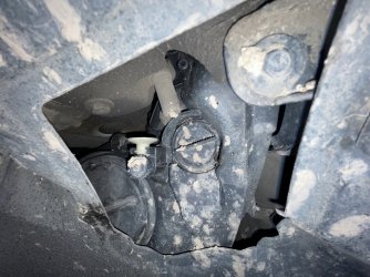

  • Stoßfänger ist nachlackiert (klebte innen noch masking tape)
  • an der Unterseite Stoßfänger fehlen links außen die Schrauben, siehe Bild ein paar Beiträge weiter oben - Schrauben habe ich, kann man aber nicht setzen, dort ist innen nichts (uU fehlen dort Schraubenaufnahmen)
  • die seitlichen Plastikträger aus ABS sind nicht einwandfrei, angeknackst und wie beschrieben greifen nicht alle Nasen in die Stoßstange
  • am linken Scheinwerfer ist die Plasiköse ganz außen die man öffnet um den Scheinwerfer leicht zu verstellen, angeknackst. Das hält, aber einwandfrei ist das nicht
Ich bin wie gesagt nur ein Schreibtischtäter und weit ab eine Karosserie bearbeiten zu können - ich glaube aber, wenn man das optimal einstellen will, braucht man 2 Mann, einen Tag, eine Bühne und ein paar neue Plastikteile. Und dass ich auch noch neue Scheinwerfer kaufe, nur weil das Spaltmaß nicht stimmt, das glaube ich weniger. Vielleicht kann ich es als Winterprojekt einmal nacharbeiten, aber meine Garage ist einfach zu klein und in eine große Garage wo 100 Wagen sind und ich noch einen Mietplatz habe werde ich den Zetti kaum einstellen über den Winter. Hmm. In jedem Fall ist es eine Kombination aus Scheinwerfer- Stoßfänger- und vielleicht auch noch Motorhaubeneinstellung, wenn man ein Perfektionist ist. Sollte mir jemand aus dem Raum Wien damit helfen wollen, so nehme ich das gerne dankend an!

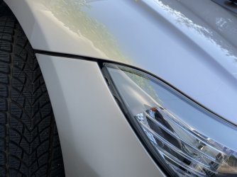

@Bensen Hier noch ein Foto vom Endergebnis von oben gesehen, rechte Seite. So hoch sitzt der Scheinwerfer nun nicht, die Fuge zwischen Motorhaube und Stoßstange und Scheinwerfer ist relativ konstant. Wie man den Teil der neben dem Blinker ist, weiter nach innen bekommt das ist mir klar, das geht über die Plastikträger diese weiter nach innen setzen - aber dann steht die Motorhaube an eben der Stelle seitlich darüber hinaus. Keine Ahnung was ich da noch übersehe an Einstellmöglichkeiten. In jedem Fall sitzt die ganze rechte Seite also Scheinwerfer und Stoßstange einen Hauch höher als auf der linken Seite. Das ließ sich nicht beheben, links ging es nicht höher und das Spaltmaß auf rechts deutlich erhöhen wollte ich nicht. Vielleicht war ja das der Fehler.
Die Perspektive von oben sieht insgesamt ganz gut aus. Eventuell wird bei dieser Ansicht der Spalt zur Fahrerseite etwas breiter?
Was ich mir noch vorstellen kann:
- Die Motorhaube ist verschoben (alle Schrauben noch ohne Lackabplatzer?).
- Die Halterungen der gesamten Front, also sowas wie Querträger, wurden bei einem Unfall leicht verformt.
Vielleicht lässt du es einfach so. Ich denke, es wird nicht viel schlechter als bei einem serienmäßigen Auto sein. 😉
